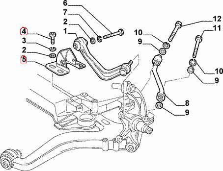

Chlapci odklon unibalom nenapravite.
Napravis ho jedine ak odvesis napravu, potom sa dostanes k takemu plechu co drzi to bumerangove rameno. Ten plech je prisrobovany k napravnici styrmi velkymi srobmi na 10 imbus. ked tie imbusaky povolis tak sa da hybat s tym plechom dolava doprava lebo ma ovalne diery. Je to na stelovanie odklonu.
Je to trochu blbo vymyslene lebo neda sa dostat k tym srobom. Iba az ked zvesis napravu. Takze ako u debilov: ist na geometriu, pozret ako su na tom zadne odklony, zvesit napravu, posunut do spravnej strany, zase geoska, zase pozret o kolko sa to posunulo (ci malo alebo vela) a zase odvesit, zase posunut . . . atd. Ja som ten plech posunul nasupu o pol cm a koleso je teraz presne ako ma byt podla geosky.

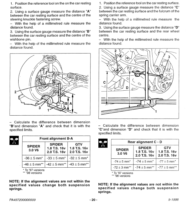

Ve fabrice seřizují odklon na celé nápravě v nějakém přípravku a pak teprv kompletní nápravu montují do auta. Proto jsou ty šrouby zvrchu, aby se k nim dostali :). Jak se s tím kdo bude jebat v sevisu už nikoho nezajímá :)
Řekl bych, že negativní odklony budou mít na vině unavené pružiny. Odklon se má měřit při dané světlé výšce auta, protože se se zatížením mění. Pokud by se dala navé pera, bylo by nejspíš vše v pořádku bez seřizování.
Tohle je např. pro GTV u 166 to bude podobné.

Ja mam alfu rv 2000. Dal som zadne struny z 2003 a nic sa nezmenilo. Pomohlo az posunutie tych plechov.

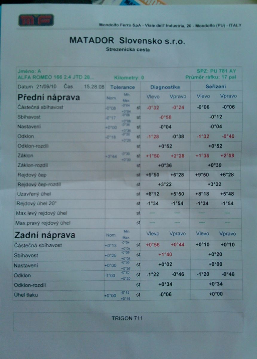

Kolegovia potrebujem surne radu.Stalo sa s cim som ani vo sne nepocital.Alfa bola v servise vymenili sa unibaly zadnej tehlice +gumy na stabilizatore a urobila sa geometria.Ked som sadol do auta jednoducho auto sa nedalo ovladat.Zadna naprava tahala do stran.Poriadne to plavalo,skoro ma vyhodilo z cesty.V servise skontrolovali celu napravu nema ziadnu volu.Prikladam dokument geometrie.V servise tvrdia ze su to tlmice ale tomu neverim ved to auto jazdilo v pohode.Akurat buchal stabilizator.Mozete poradit.SURNE!!!!!!!!!!!!!!!!!!!!!!!!!!!!

Tak tieto priznaky presne ma aj ja. A tiez to zacalo po nastaveni geometrie pred pol rokom. Ked prejdem rychlejsie cez nejaky hupak na ceste tak mi zadok tak rozhadze do stran ze mam co robit to udrzat. Vzadu mam nove tlmice. Myslel som ze je to tymi unibalmi ale tie som ja menil minuly rok a nechce sa mi verit ze by boli zase vybite. Ocko ma 166 JTD a bol na geometrii pred mesiacom a odvtedy mu zadok plave tak ako mne. Takze asi zoberem jeho aj moj protokol z geometrie a dam ten zadok nastavit na hodnoty pred serizenim.

Takze je to urcite geometria :???:

Vrat sa na tu geosku ze akoze reklamacia a povedz im nech ti to nastavia tak ako to bolo a uvidis ci to prestane.
