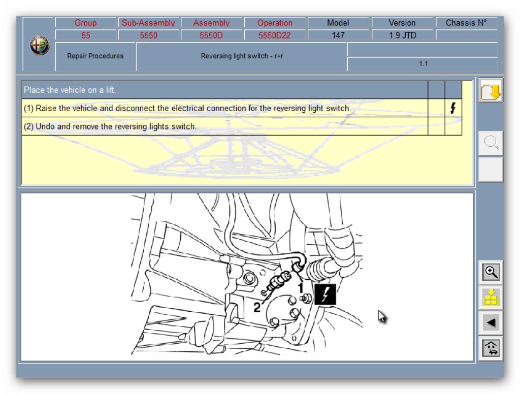

Mám problém, nesvítí mě světlo na zpátečku, ani mě do něho nejde napětí. Čím to může být a kde to najdu?
AR 147 1.9JTD
Re: žárovky, hlášky PP a vůbec vše kolem osvětlení AR147
Čidlo zařazené zpátečky, je na převodovce a stojí pár korun
Koupím to čidlo někde v autodílech nebo musím do autorizovanýho?Petr147 píše:Čidlo zařazené zpátečky, je na převodovce a stojí pár korun
AR 147 1.9JTD
mají ho skoro všude, asi ne skladem, ale sežene ho kde kdo... třeba v autokelly je určitě
Ještě se zeptám, co výměna toho čidla? Zvládnu to sám nebo v čem vůbec spočívá?
AR 147 1.9JTD
Nemělo byt to být nic těžkého, mělo by být na převodovce, ale osobně mi to dělal servis při jiné opravě
Tady máš postup
kdepak si vzal takovej překnej návod, jestli to není tajnýtuta146 píše:Tady máš postup
DTE Manual, zbytek bez komentáře
jasný, díky už ho mám jen sem to nezkoušel ;)
