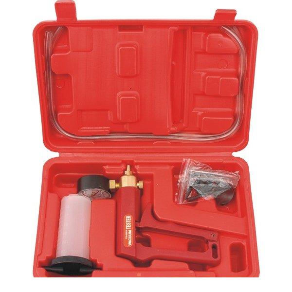

Seřízení na to jak to jde nebo nejde odvzdušňovat podle mýho vliv nemá. Na to jak to brzdí samo jo. Moje teorie je, že problém je částečně v tom, že dozadu vede pouze jedna slabá trubička co se ještě rozdvojí. To prostě nedokáže vyhnat všechen vzduch. Druhej problém, že odvdušňováky nejsou v nejvyšší poloze . Osvědčilo se mi dělat za začátku po jednom šroubu, nakonec oba najednou. Všechno by podle mýho řešila odsavačka napojená za odvzdušňováky. Ta prostě zákonitě odsaje nejdřív vzduch a až potom kapalinu. Nespoléhá se to na to co válec vytlačí, ale vysaje si to. Už jsem ji skoro kupoval. Dej vědět jak jsi dopadl.
Re: Zadní brzdy
Příspěvek od Milano75 » 31.10.2010, ned 14:12
jak bude vytočená řemenice na vodní pumpu, tak vyrážím :)
odsávačka je zapakatel, když vemu v potaz, že by mi to ušetřilo hodiny práce :)
990Kč,

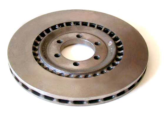

Příspěvek od Milano75 » 31.10.2010, ned 22:21
našel jsem ty ventilované kotouče z roadster zagata, a asi i nejlevnějš
TAROX
http://www.performatek.com/frOnlineCatalog.htm
BREMBO

jiak odsávačka dorazila, tak o vejkendu poreferuju :smt046

Vědět určitě dej, je do ledna zlevněná a já si s brzdama budu hrát asi dlouho. Ono jak se to předtím bloklo tak je trochu zkřivenej kotouč tak ho zkusím asi vyndat, přetočit, pístky rozhejbat seštelovat a uvidím. Jinak jsem vyhrabal třmen co mi na stole chodí, ale to tenhle taky.

já osobně bych koupil jen kotouče a ty mezikusy vyrobil, když vemeš soustruřníkovy starej třmen a že potřebuješ mezikus takovej a makovej tak ti to udělá
Re: Zadní brzdy
Příspěvek od hondzik » 4.11.2010, čtv 21:05
Tak mezikus mě ani nenapadnul kupovat. Nakreslím, dám to známému na cnc
