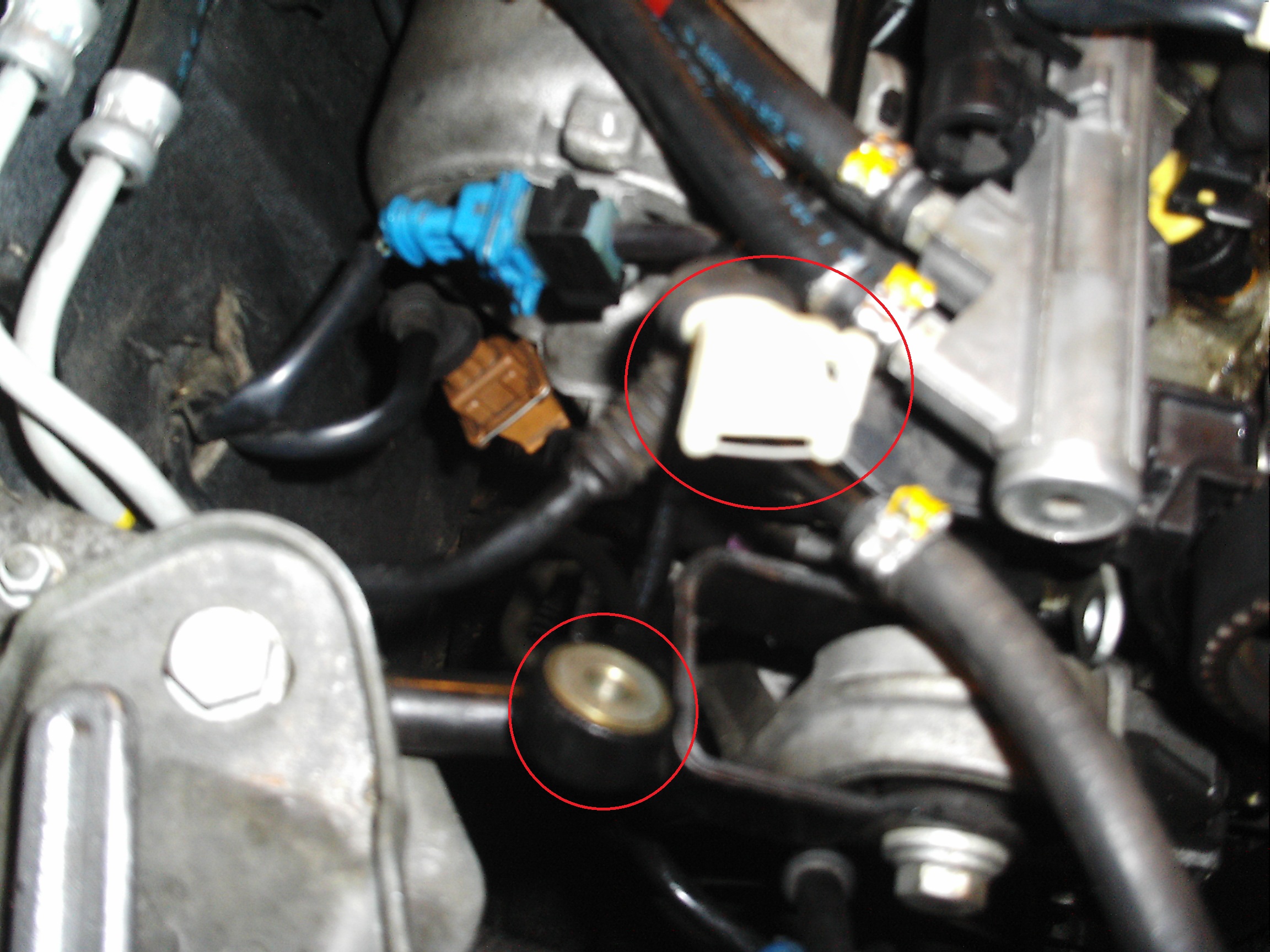

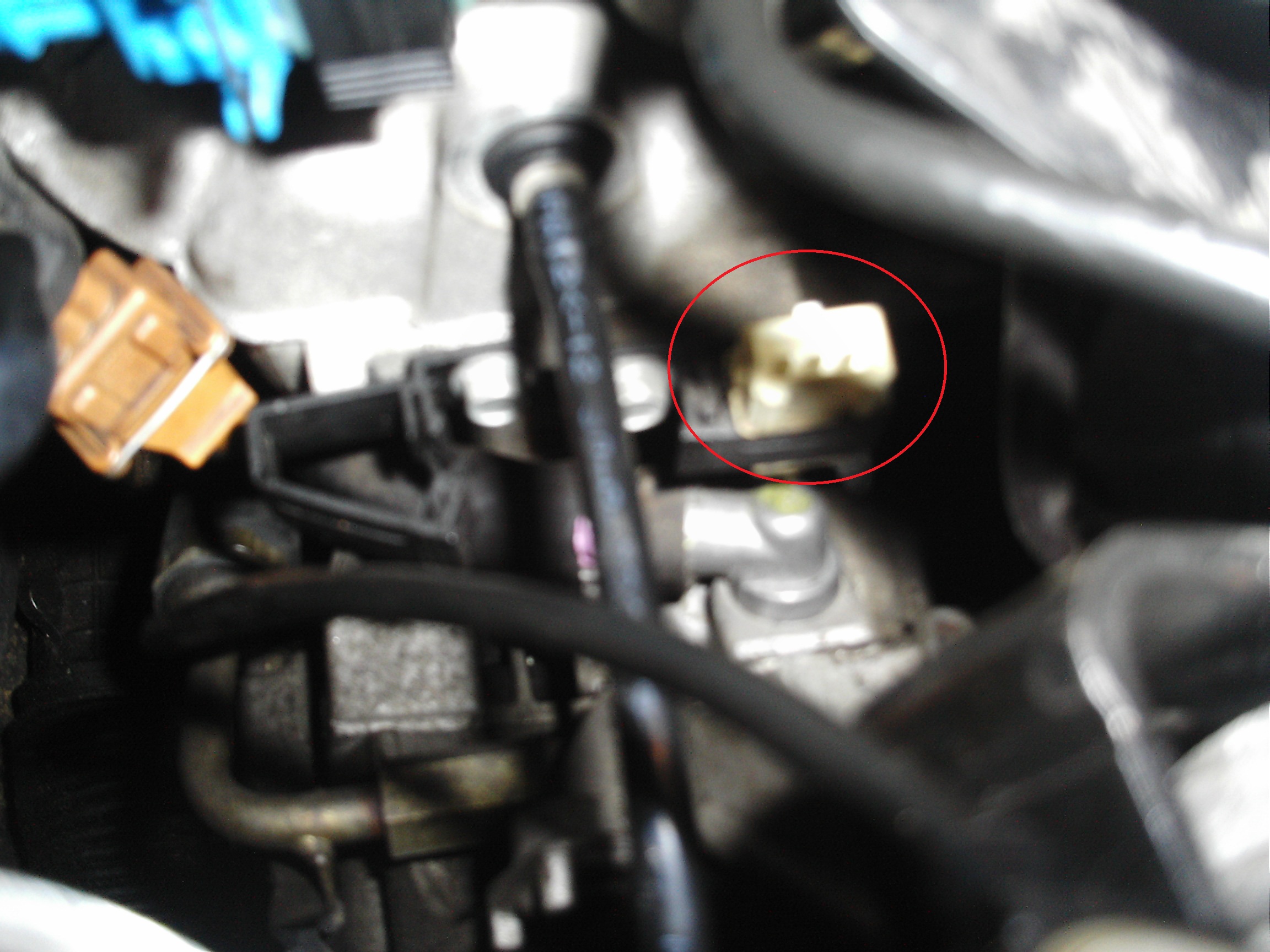

Alfa romeo 146 1.6 16V TS . Zdravym prosim pěkně potřebuji poradit ohledně kabelu vyz foto , jedna strana je jasná patice s 3piny . ale s druhou stranou je to horší , je to taková věc asi čidlo s dírkou asi 8mm a nevim kam stim . v případě jestli někdo neví k čemu to slouží a kam to patří . Předem mockrád děkuji . Motor hrozně špatně nastartuju a ještě hůř běží ,

to bílé, vypadá jako žvejkačka přilepená na motor- hezká fota :)
Re: K čemu to je ?
Příspěvek od Kůrkyn » 24.10.2010, ned 19:57
snímač klepání

Kůrkyn jakej to má vliv na běh motoru když je to odšroubované ? Díík moc

Kůrkyn Tak ten snímač klepání musí bejt připojen jinak to ani nenastartuješ . Díík moc za radu pomohlo my to .

Jirkavc píše:... Tak ten snímač klepání musí bejt připojen jinak to ani nenastartuješ ...
Urcite???? To by potom cosi menilo...
Re: odpojený kabel, čidlo
Příspěvek od Kůrkyn » 1.11.2010, pon 09:06
abysme to nepletli, na té spodní fotce je sundaný snímač klepání (ten kulaty kovový snímač s dírou) bez něj by to mělo jít. Ale taky je tam odpojený hnědý konektor od snímače otáček a bez toho už to nejde.

Ten hnědej konektor je zapojenej ten je v pohodě , ale to čidlo klepání jsem měl odpojené a nevěděl jsem kam snim ted už to šlape . Musí bejt našroubovanej jinak to nenaskočí . Čau a dík
