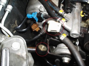

Alfa romeo 146 1.6 16V TS . Zdravym prosim pěkně potřebuji poradit ohledně kabelu vyz foto , jedna strana je jasná patice s 3piny . ale s druhou stranou je to horší , je to taková věc asi čidlo s dírkou asi 8mm a nevim kam stim . v případě jestli někdo neví k čemu to slouží a kam to patří . Předem mockrád děkuji . Motor hrozně špatně nastartuju a ještě hůř běží ,

to bílé, vypadá jako žvejkačka přilepená na motor- hezká fota :)

snímač klepání

Kůrkyn jakej to má vliv na běh motoru když je to odšroubované ? Díík moc

Kůrkyn Tak ten snímač klepání musí bejt připojen jinak to ani nenastartuješ . Díík moc za radu pomohlo my to .

Jirkavc píše:... Tak ten snímač klepání musí bejt připojen jinak to ani nenastartuješ ...
Urcite???? To by potom cosi menilo...

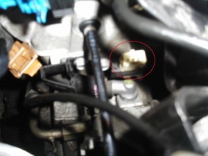

abysme to nepletli, na té spodní fotce je sundaný snímač klepání (ten kulaty kovový snímač s dírou) bez něj by to mělo jít. Ale taky je tam odpojený hnědý konektor od snímače otáček a bez toho už to nejde.

Ten hnědej konektor je zapojenej ten je v pohodě , ale to čidlo klepání jsem měl odpojené a nevěděl jsem kam snim ted už to šlape . Musí bejt našroubovanej jinak to nenaskočí . Čau a dík
