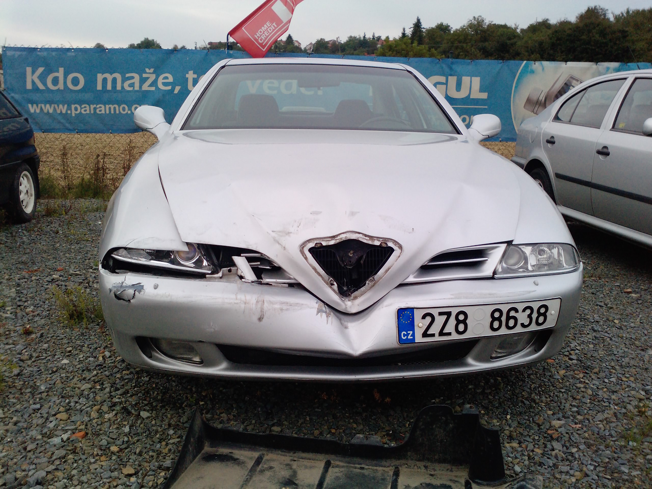

migo ta první fotka to je
Jsou to holt krásný káry
Ps: ty ostřikovače se ti fakt povedli.
