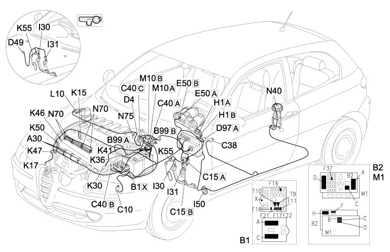

Nevíte náhodou kde je umístěna ŘJ motoru? Případně zda má nějakej štítek abych z něj něco opsal? dík
middex
Příspěvky: 164
Registrován: 14.10.2009, stř 06:02
Re: Nejde nastartovat, code kartu nemam a svítí code na budíkách
Příspěvek od middex » 25.11.2010, čtv 18:38
Označení: M10
