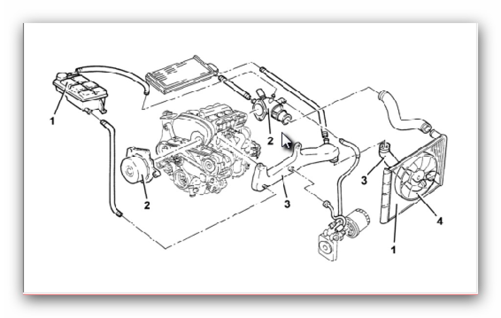

100% nejde viz obrázky. První 156, druhý 155.

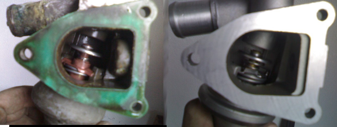

Tak jsem dnes (velké díky patří Kůrkynovy :) ) vyměnil termostat.. dřív se mě teplota za jízdy nepohla z 60ky a teď po výměně pořád kolem +- 85 :smt041
jen pro představu foto :wink:

hrdlo na hadici vypadá dost strašidelně :)

Kůrkyn píše:hrdlo na hadici vypadá dost strašidelně :)
jo to hrdlo když jsem viděl,tak jsem se zděsil :D :???: vyměnil jsem fridex,nalil destilku,odvzdušnil a je to OK.. když jsem vyndával termostat,tak vyteklo asi tak 3 litry celkově nevím,to už jsem nesledoval a jen lil do kyblu :)
