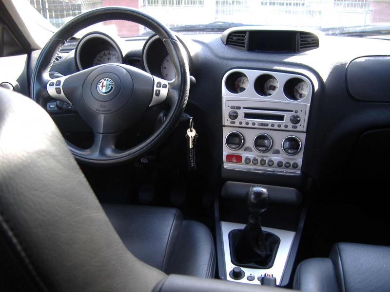

Zdravim, jelikoz jsme si jiz zmenil podsviceni na tacho, otackomeru, teplote, hodinach a palivomeru,
tak by mne zajimalo, zda jste nekdo nezkousel zmenit podsviceni i na klimatizaci?
Mel jsme to rozebrane, ale zde je nastrikana barva primo na plastu, takze zezadu nelze seskrabat ani nijak zmenit.
Nemate nejake napady?

slibene foto, jak jsem zmenil podsviceni na bilo u rucicek
privody na LED doidou napajeny na tistak a umisteni SMD odporu 681ohm
oranzova barva seskrabana a nabarveno bilim fixem na kov
umisteni SMD LED diody primo pod rucicku
musel jsem malinko odbrousit plast tak, aby LED tolik nekoukala

svitis na plast v rucice a ten pak svetlo rozvadi po cele delce. To, ze jsem je natrel na bilo, je pro lepsi efekt ve dne a i pri sviceni je bila belejsi :-D
