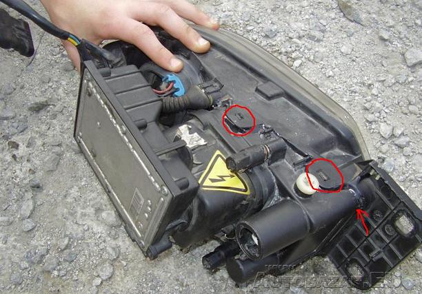

Mám xenony, měnil jsem výbojky a problém nastal když jsem vrátil motorky zpátky. Světla zůstaly sklopené. Je mi jasné že tam nezapadly ty osičky, ale za boha nevím jak to udělat aby zapadly. Laboroval jsem s tím asi hodinu a bez uspěchu. V manuálu mám psáno, že se musí na to nějak zatlačit, ale vubec nemám tucha jak. Muže mi to prosím někdo popsat? Popř. fotku co a jak kde zatlačit? Díky.

Ak maš na mysli tu guličku alebo ten otočny čap čo je na konci motorčeka ktorý má zacvaknuť na kraji paraboly, tak to treba podržať parabolu a tak to tam zatlačiť. Lebo ono to vždy len zatlačíš cele aj s tou parabolou ale nezacvakne to tam. Môžeš to skusiť tak, že vytiahneš celu vybojku aby si sa tam dostal prstom a nejak prstom tahať tu parabolu k sebe a motorček tam zatlačiť, alebo ako som to robil ja ked som mal rozobrane svetla, že si vycvakneš ten zadny držiak ( na obrazku som ti to naznačil 4 cvoky) a na ten strane motorčeka ( červena šípka :D ) pridržíš niečim tu parabolu aby sa ti nehybala a tak zatlačíš motorček. Škoda, že som to neodfotil (obrazok je z autobazaru) ked som to mal rozobrane :roll: takto sa to blbo opisuje.

Už to mám :). V manuálu je psáno, že se musí zatlačit na konektor dálkového světla, což mi vubec nedávalo logiku, ale po chvilce zkoumání jsem zjistil, že hýbu tou parabolou, pak už byla jen otázka pár minut než to trefím na ten motorek. :diky
