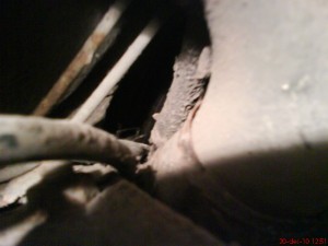

chlapi mame podobny problem akorat do motora nejde benzin, mozete mi poradit kde je palivove cerpadlo ? hledal sem nejake vycko na nadrzi pod sedadlama ale nic take tam neni :smt019 Nekdo tu pisal ze skusit palivove cerpadlo manualne, jak to urobit ?
Re: Prostě za boha nechce chytnout.
Příspěvek od zde. » 19.12.2010, ned 20:28

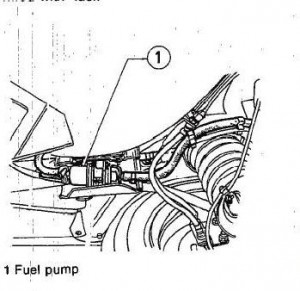

Podívej se zezadu pod auto, a vlevo u nádrže je takový váleček ze kterého čumí dráty. Tak to je ono:-) Zkusíš ho tak, že do něho přivedeš proud přímo z baterky a jestli se něco stane. Tím lokalizuješ zda je chyba v čerpadle samotném nebo ve vedení. Ani nezabzučí po otočení klíčku?

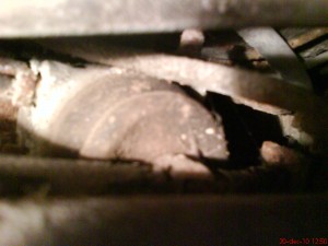

ni tak z ceho by lezly draty tam nevidim :smt013 je tam akorat to co je na fotkach, nejaky bazmek do ktere idu trubky od brzd a tamto dalsi ani nevim co je ale ide do teho hadicka

Bohužel momentálně jsem 100 km od alfy, tak Ti to nevyfotim. Jedině až ve čtvrtek, ale to se snad do tý doby někde vykutálí :)
Pod takovým krycím plechem:
