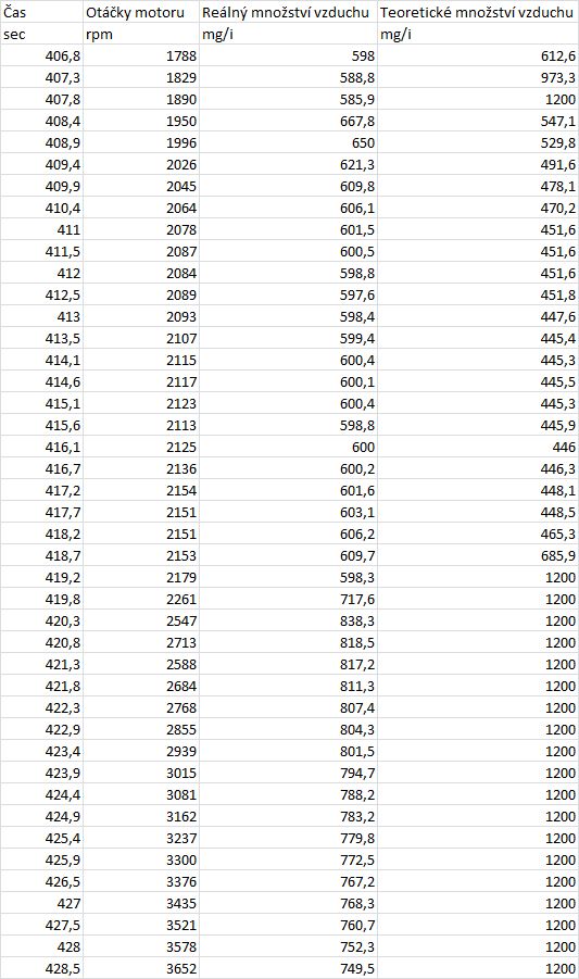

Nazdar bazar,
mam tady vypis vahy, nevim, jestli jsem to udelal dobre, delal jsem to poprve, nechapu pro je tam pak teoreticke mnozstvi 1200, myslite, ze je vaha KO? nemam s tim zkusenosti, diky
(mereno pres fiat ecuscan, jizda na 3. prevodovy stupen)

Příspěvek od yan.ko » 15.4.2011, pát 18:33
Pridej k tomu realny tlak turba a reknu ti jestli je to ok, nebo ne.

Příspěvek od Alfik » 15.4.2011, pát 18:35
Teoreticke je poziadavok. To chce jednotka,respektive to by mala vaha davat.
