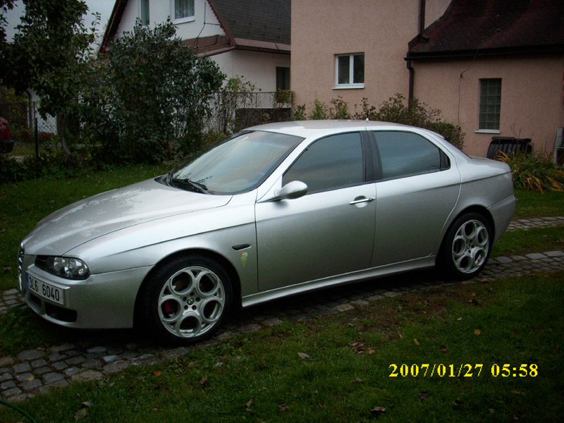

Příspěvek od speedy » 7.11.2010, ned 17:56
Benito píše:17' tam mám teď, sice né Baroka ale taky origo AR. A 17' baroka se dělali pouze na GTA a ceny jsou dost vysoký, ikdyž viděl jsem nějakou firmu co dělá kopie všech maloseriovejch alu kol.
Ale to není odpověď na mijí otázku. :smt064
tak to si trochu pleteš pojmy z dojmy. Baroka se dělala ve 16" a 17" rozměru a na GTA se dělaly tzv. telefony neboli kola GTA, která ale vypadají viz. fotka a ta se dělala pouze v 17" provedení
