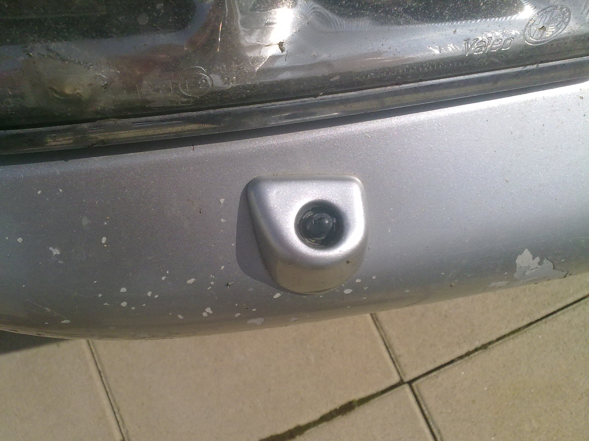

Pozrel si to? Cez víkend bolo pekne, tak som vytiahol motorček a on potvora funguje. Tak som skúšal relé -funguje, poistka-funguje, prečistené kontakty ...
Keď som fúkol do trubičky, tak je asi zapchatá, do trysiek nešlo nič, a mne sa ešte nevysúvajú, sú stále vidieť. Ale to nerieši problém, lebo mne nejde prúd ani do relé....
Nejaké skúsenosti?
V prílohe foto mojich ostrekovačov...

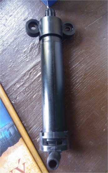

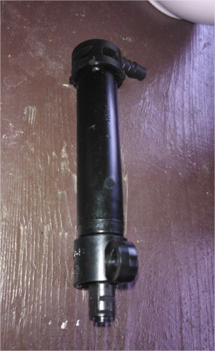

Trysky vycistene, motorek facha ale stejne to nefungovalo.Tak jsem se do toho o vikendu pustil a prisel jsem na nasledujici.
To ze ostrikovace nestrikaji maji za vinu tkz "postrikovce"(viz obrazek) Je to v podstate pist s membranou ktery se natlakuje vodou to vytlaci ven trysku a ostrikne to svetla. Ten ostrik ale funguje jen pokud ta trubicka na ktere je nasazena tryska vyjede az uplne nahoru. Proto sice ostrikovace vyjizdeli ale voda z nich nestrikala.
Mrkl jsem jestli treba neni zasvineny motorek co to tlakuje ale ten vali jak blazen a bez nasazene trysky a v poloze uplne nahore z trubicky lital 2 metrovy gejzir takze tam chyba nebyla. Navic je to z jednoho kusu a neda se to rozdelat takze kdyby byl motorek v pasti tak stejne nezbyde nez koupit druhy.
Prusvih je ze k se k "postrikovaci" neda dostat nijak jinak nez ze shodite naraznik protoze je prisroubovam k narazniku za polystyrenovou vyztuhou a neda se k nemu jinak dostat. Pist byl zaneseny a membrana co je v nem uz netesni tak jak by mela a proto tam nevznikne dostatecny tlak na to aby vyjelo az nahoru. Opet je to cele z jednoho kusu bez moznosti vycisteni takze nezbyde nez koupit druhy:(
Kdyby mel nekdo stejny problem tak cislo dilu na EPERU je 71736984 a katalogova cena je 621Kc/ks.
Sice to byla drbacka ale aspon uz vim kde je problem:)
