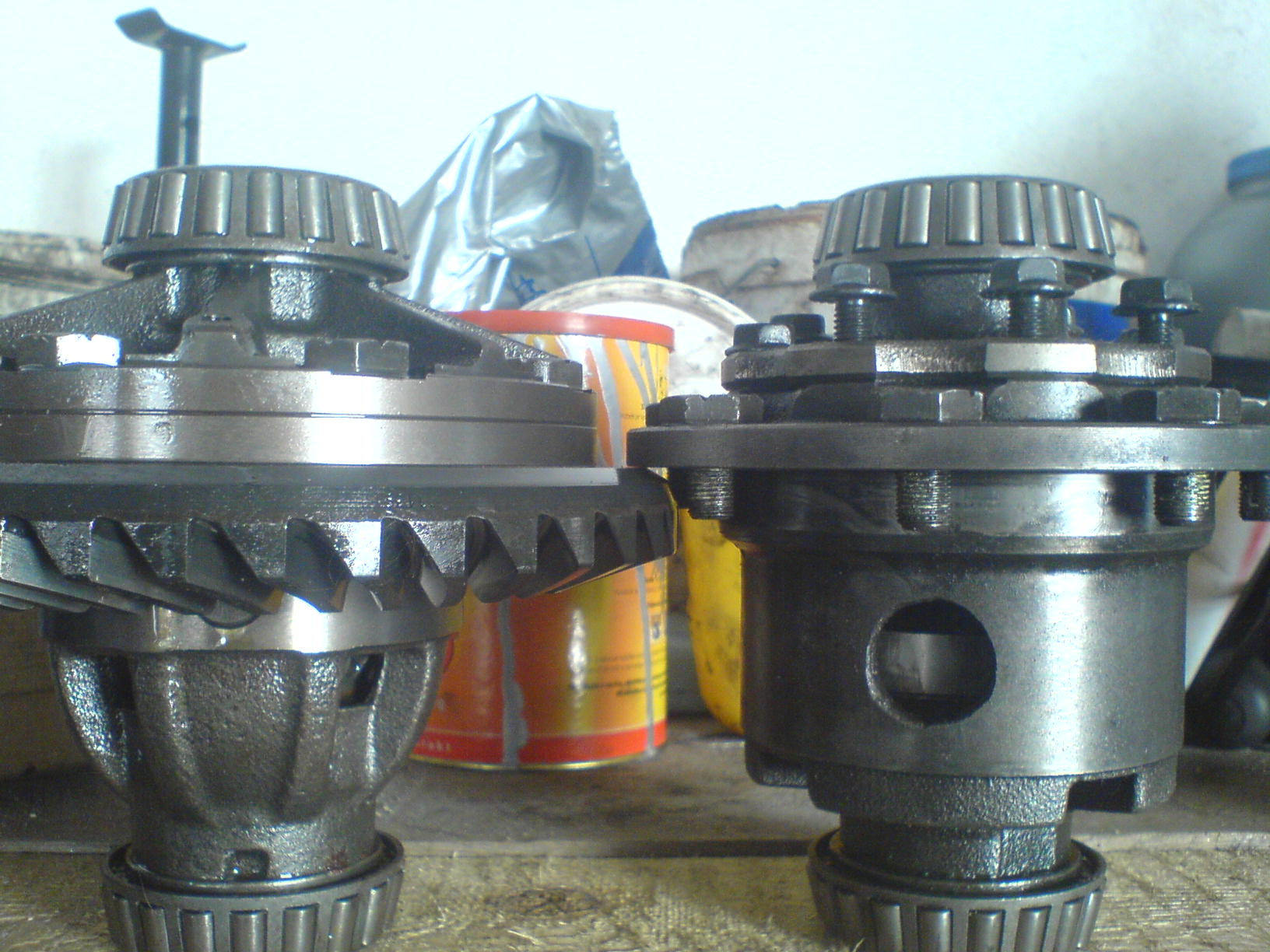

mno, mám ještě takové podezřeníní, že by mohl samosvor z TSka pasovat do 2,0TD převodovky
jestli jo tak vemu původní převodovku 2,0td(ještě nerozdělanou) a nacpu do ní LSD

a dozvěděl jsem se, že samosvor z 2,0TS je stejný jako z 3,0V6, což by znamenalo, že by pasoval do převodovky z 2,0TD, která má stejný stálý převod :smt026
zejtra to rozhodím a porovnám(pár převodovek ještě mám)

Samosvor z 3,0V6 nemůže bejt stejnej jako z 2,0TS, je tam jinej stálej převod, minimálně talíř musí bejt jinej. Samosvor z 2,0TS Ti bude bez problémů pasovat do převodovek s převodem 4,1:1, tj.41/10. Chorvat podle mý fotky poznal i stálej převod, něco už asi rozdělanýho měl. Jinak tam kluci nenapsali nic mo zajímavýho. Zkus ještě AlfaBB.

samosvor z 2,0TS je stejný jako 3,0V6 a tím pádem pasuje do 2,0TD špajzky, ale už né do 2,4TD, kdy je potřeba hnout samosvorem5mm do leva kvůli vymezení vůle a seřizovací podložky pod ložisky jsou tlusté jen cca 3mm
měl sem vedel sebe postavený difec z 3,0V6 a 2,0Ts
jiank sem nadzvedl TD, zařadil a hučí to na 4 a 5 citelně, ještě sem to zkusil na 2,0TD se špajzkou z TSka a hočí to taky na 4 a 5, akorát méně, ale slyšet to je
akorát budu asi muset vyměnit ložiska na samosvoru co??- když nemám protikus k nim :???:

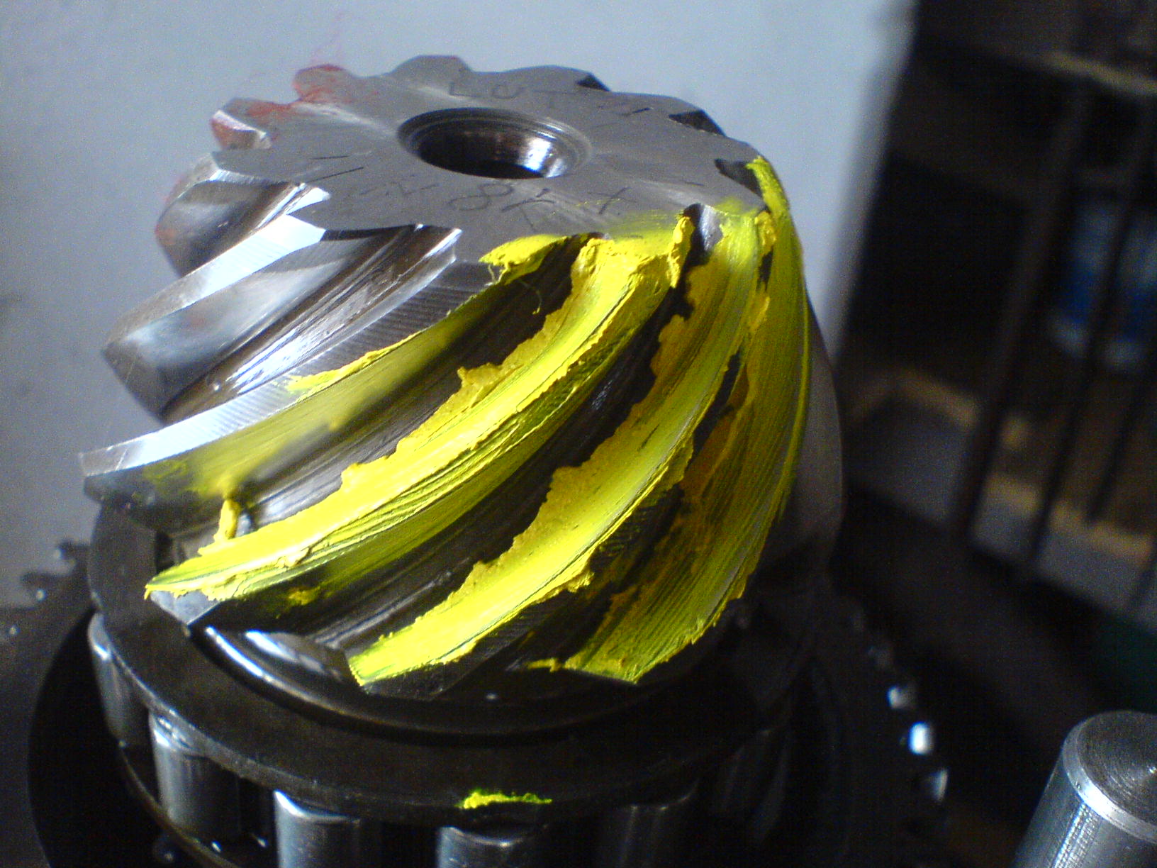

takže jsme dneska chvilku nacvičoval a dospívám k názoru, že dělat to na otisk barvy je takové nic moc- nedokážu si představit, že kouknu na otisk a řeknu si: mno tak to asi chce 0,02 do záběru, rozeberu přeevodvoku stočím podložku a šup s tím zpátky
taky by to chtělo asi vědět správně postup, myslím, si, že otisk by měl být tak vidět, že to vymáčkne barvu a je vidět čistý zub
řekl bych, že ideál bude použít uchylkoměr spolu s barvou

Nechci dělat chytrák tak se jenom hloupě zeptám. Dáváš tu barvu jenom na hrušku ? Na to abys na tom něco viděl ji musíš mít jen slabou vrstvičku. Když to takhle oplácáš jak bábovičku asi nic nepoznáš. Ten odkaz na ty díly je super, kdybys náhodou něco bral dej vědět.
Re: Alfa 75-převodovka
Příspěvek od Milano75 » 30.1.2011, ned 16:50
jj dávám jí jenom na hrušku, ale asi sem dal velkou vrstvu

Ale, že je to hezká žlutá ? Žlutá 75 by taky nemusela vypadat marně :smt023
Příspěvek od Milano75 » 30.1.2011, ned 17:22
jo ta žlutá pěkně svítí, akorát je z toho pěknej bordel- ideál je to asi dělat na barvu, pokud máš vyndanou celou převodovku, abys pak mohl dokonale očistit talířové kolo
