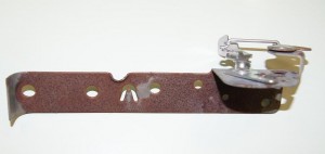

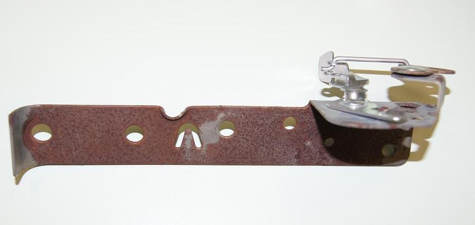

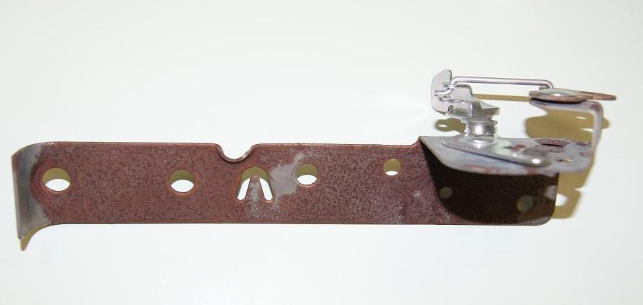

pánové mám v práci takový nový přípravek, který zatím ani není na trhu....

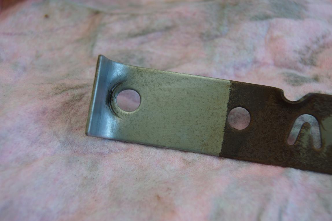

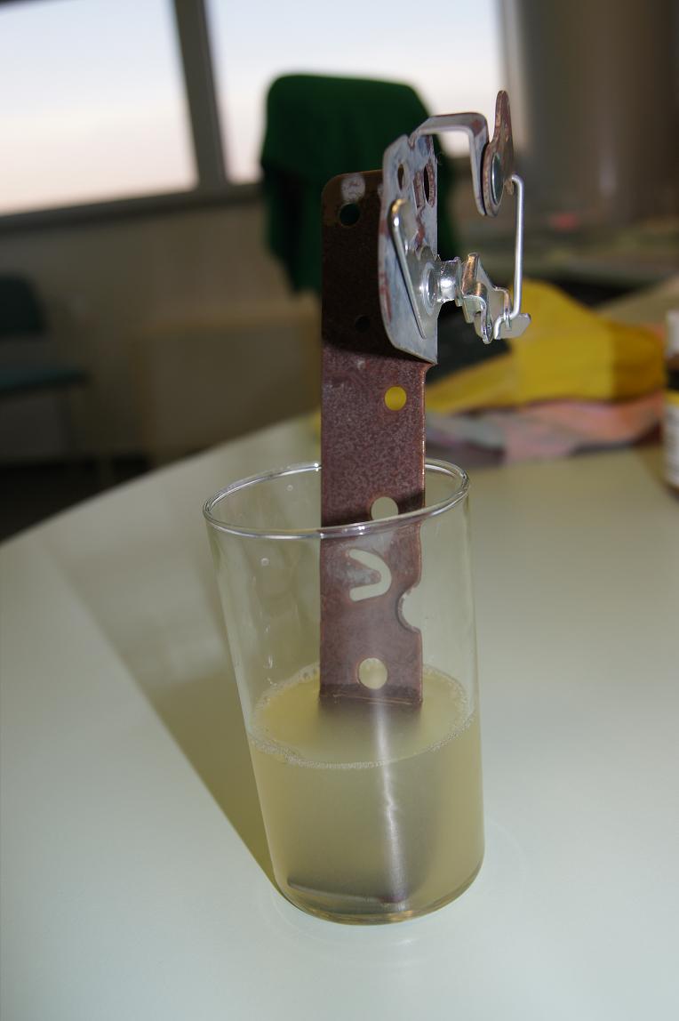

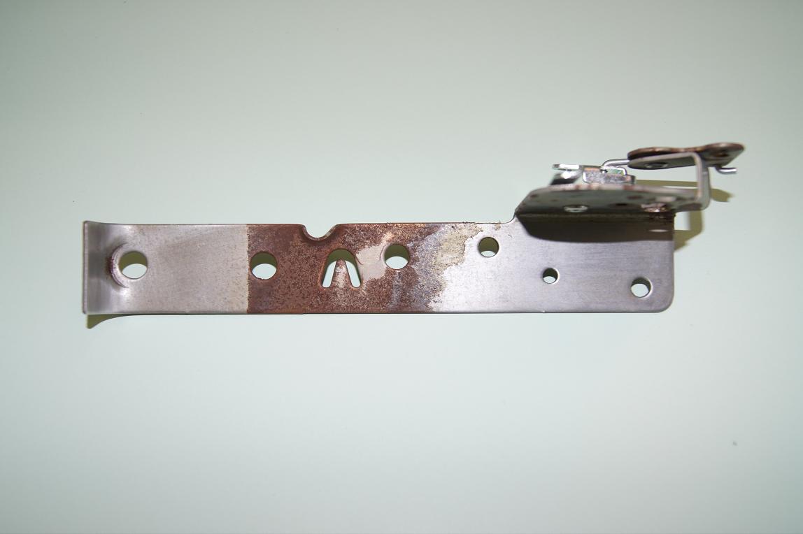

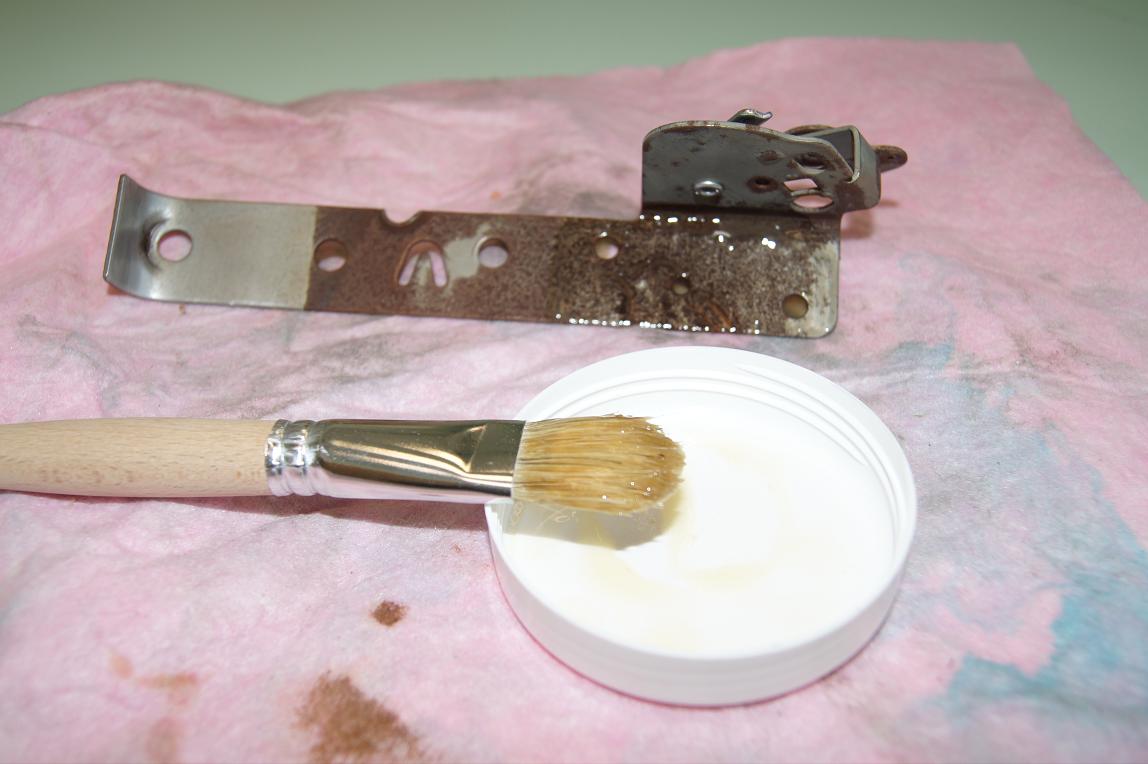

Je to ekologický odrezovač, který kromě toho, že docela hezky odrezuje (což se tak nějak očekává) je parádní v tom, že je ekologicky neškodný, tudíž když ho doma nebo ve firmě použijete, tak ho můžete s čistým svědomím vylít do odpadu a nic se neděje....
ukázky aplikace viz foto - dělal jsem to sám, žádný Horst Fuchs :wink:
Dávám to sem proto, že by mě zajímalo jakým způsobem s korozí bojují běžní uživatelé, evidentně ti pokročilejší (Kůrkyn, Wyrec aspo.).
Takový mini-průzkum, jestli vůbec něco takového běžní uživatelé můžou potřebovat (v průmyslu s tím problém není, tam už nějaké zákazníky máme.....).
Tak se kdyžtak pochlubte jak bojujete vy a eventuelně můžu seriózním zájemcům dodat nějaký ten vzorek....
Mám to ve verzi pro ponor a jako nátěrový gel, obě ty aplikace co vidíte níže byly opravdu brnkačka - natřít/ponořit, nechat 20 minut působit a setřít houbičkou na nádobí.... (dělám to v rukavicích, ale ta látka není nebezpečná, je to velmi slabá kyselina, která neleptá kůži....)

Kubo a co nějaká brutálnější orezlina? Samo chápu že pak je nutno to mechanicky předpřipravit, ale zajímá mě, jak se to popere s tím. Tenhle plíšek vezmu leštičkou za pár sekund. Tím to nezlehčuju, docela mě to zajímá, vypadá to že to fakčí :wink:

s brutálnějšíma věcma nevím, dodavatel samozřejmě tvrdí, že to není problém ( :wink: ).... když mi něco pošleš tak to zkusím..... (tím samozřejmě nemyslím skelet na AR75 apod. :wink: ). Výhoda té lázně je samozřejmě v tom, že se dostane všude.... Ale fakt když mi nějaký díl pošleš tak já to vyzkouším - potřebuju sbírat data, dělat fotodokumentaci atd...

Jinak určitě to neodstraní starý nátěr nebo cokoliv takového, na to to ani není zamýšlené. Naopak, můžeš odrezovat nějaké lokální místo a nepoškodíš okolní lak ani například pryžové části atp....
Další vlastnost je, že kromě červené koroze železa by to mělo odstraňovat i oxidace hliníku a takové ty různé zašednutí atd.... Jak si to rozumí s chromem ještě vyzkouším....

Kubo je to zajímavý. Funguje to jako bezoplachový nebo se to musí máčet do něčeho dalšího. Většina odrezovačů fungovala na bázi kyseliny fosforečný. Nějaký ponorný odrezovače v práci máme taky a fungují dost podobně. 20 min je velmi slušnej čas. většinou to funguje v hodinách. Jeden přípravek fungoval rychleji, ale nám tak strašně smrděl, že se musel přestat používat, kdo se kolem toho motal odporně načichl, dokonce pouhý vzetí odrezeného kusu do rukou znamenalo odnést si sebou neodstranitelný zápach. Nerad bych někomu ublížil, ale jmenovalo se to Carbex nebo Carbox. Co věci co jsou velký nebo prostě nejdou ponořit (chycený místa na kastli apod., máš na to něco ? To bych rád vyzkoušel, takže až pojedeš okolo..

nesmrdí to a je to opravdu neškodné....
Oplach po použití nutný úplně není, pokud vyčištěnou věc vytřeš do sucha. Pokud to nejde (např. složitější díl), tak se to buď má opláchnout deionizovanou vodou a vysušit (ideálně nějakým větrákem) nebo zas aspoň nějak vytřít.
Odrezený povrch není aktivní, tzn. nechytí do pár hodin znovu rez (v odrezovači je přísada,která povrch pasivuje na dalších ca 14 dní, kdy to může odrezené prej být i venku - samozřejmě ne na dešti).
Jinak na díly co nejdou ponořit bych asi zkusil ten gel, který prostě nesteče a funguje stejně. A nebo si tu řidší verzi pro ponor můžeš normálně dát do mechanického rozprašovače a nafíkat to na to.... rozprašovač ti to samozřejmě nesežere :wink:

Simmy: vyber z těch dílů jeden co nejlehčí a ten mi pošli. Já to prostě vyzkouším a pošlu zpátky. Nechci za to nic, ale zároveň samozřejmě negarantuju jakýkoliv výsledek (ale nezničím to, neboj....) :wink:
Rezavé to může být jak chce, ale nemuselo by to být zrovna nějak extra zprasené od provozních kapalin a jiného bince (ikdyž to zrovna u těch dílů co jsi uvedl asi nehrozí....)

No já používám u sebe na galvanovně klasické odrezovací a mořící postupy. tohle co tu je prezentováno je zcela jistě na bázi H3PO4 nebo PO3, s pasivátory. Co je vlastně koroze, Jsou to vrstvičky kysličníků železa které v různé síle a růrném složení, /záleží od kvality materiálu/, vznikají na povrchu oxidujícího materiálu. na to aby se odstranily se MUSÍ převést do rozpustitelné formy a to lze pouze ve směsi kyselin. A nejvhodnější je právě H3PO4 nebo PO3. Pak jsou i další malé možnosti, ale všechny pracují s tím že se kysličníky rozpustí. A proto je to ve větší či menší míře zase ne tak ekologické. Ono by asi stačilo si potřísnit nějakou malinkou oděrku a hned by se vědělo.
Ale na nějakou slabší povrchovou lištičku to asi bude dobrý

plastu to neubližuje, takže v pohodě to můžeš na kontakty použít. Akorát záleží, z čeho jsou -ocel/železo a hliník bez problémů, u barevných kovů (měď) už bych byl opatrnější....
