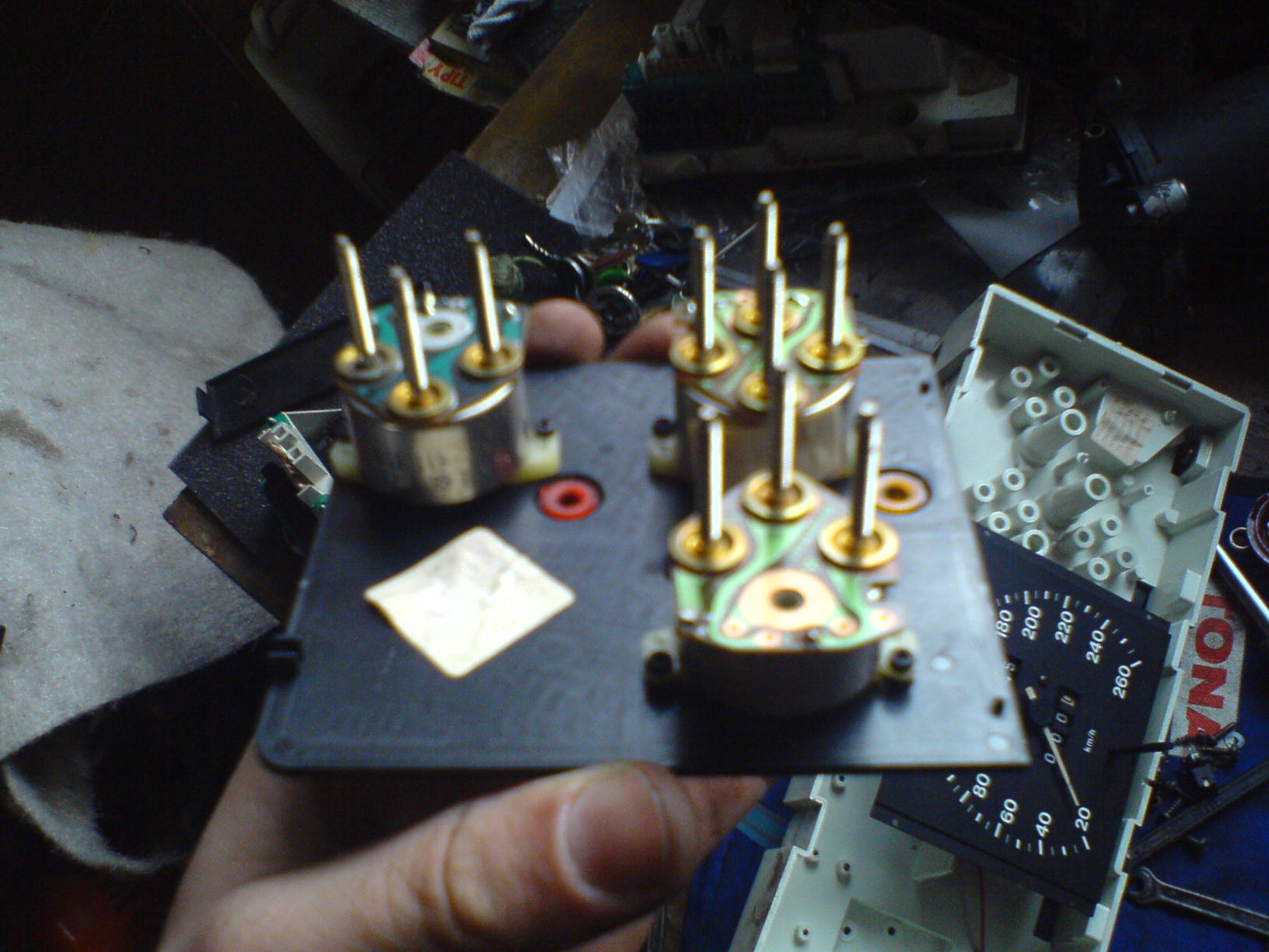

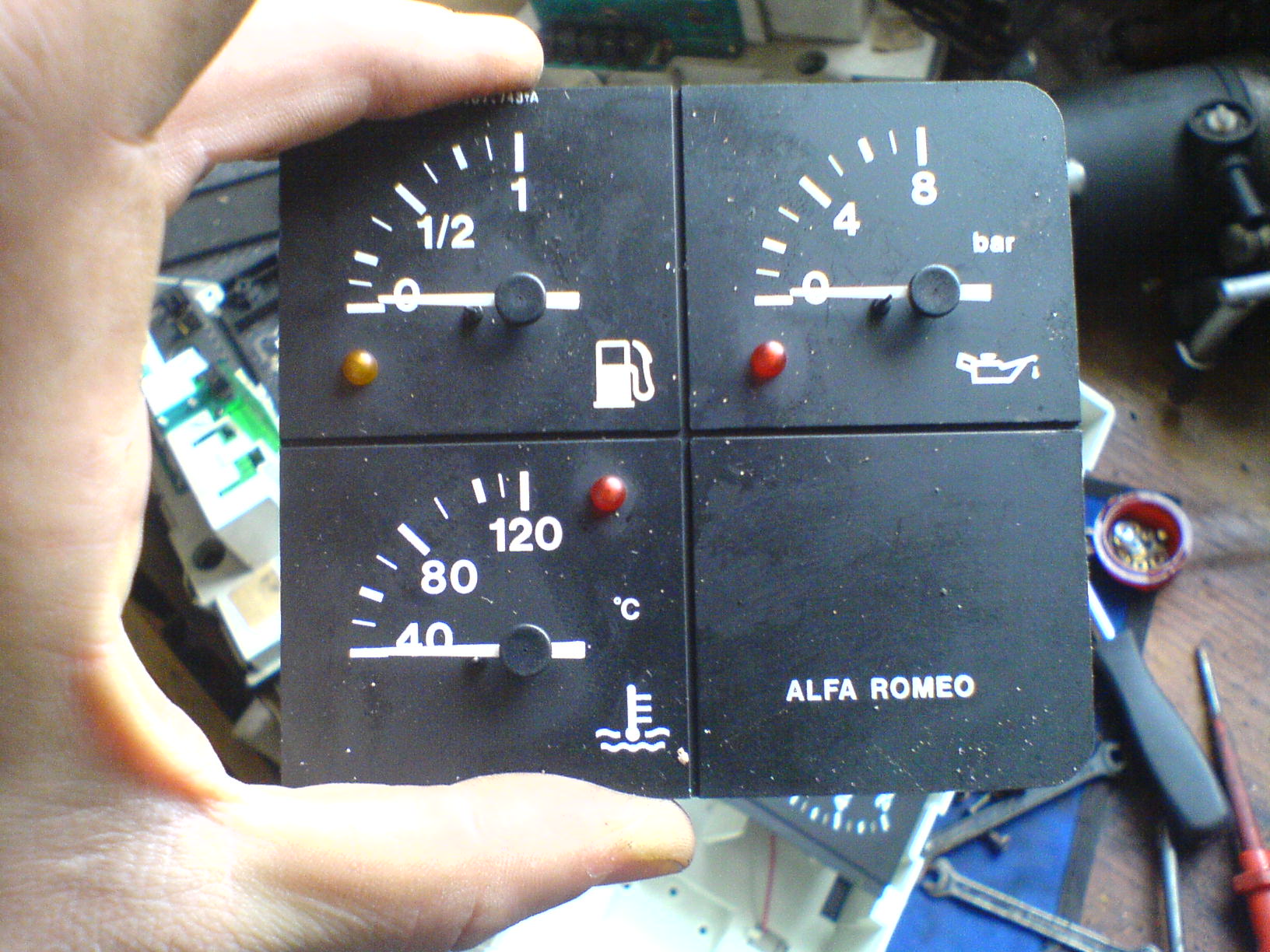

Re: ukazatel teploty chladící kapaliny/oleje, čidlo, sahary Atp.
Milane, dej sem odkaz na ty budíky, z těch tvých fotek je vidět kulové a taky mi není jasné co tam dělá ten žluty kabl co vede někam pod fotku...
vcelku zajímavé ale bez popisu to je vcelku na prd...
dík
fotky lepší neseženeš, a ty popisky si najdi v google translate
To jsi mi teda pomohl..
kop tě do kulí :-P hoď sem odkaz nebuď labuť :-)
právě už nevím odkud to mám

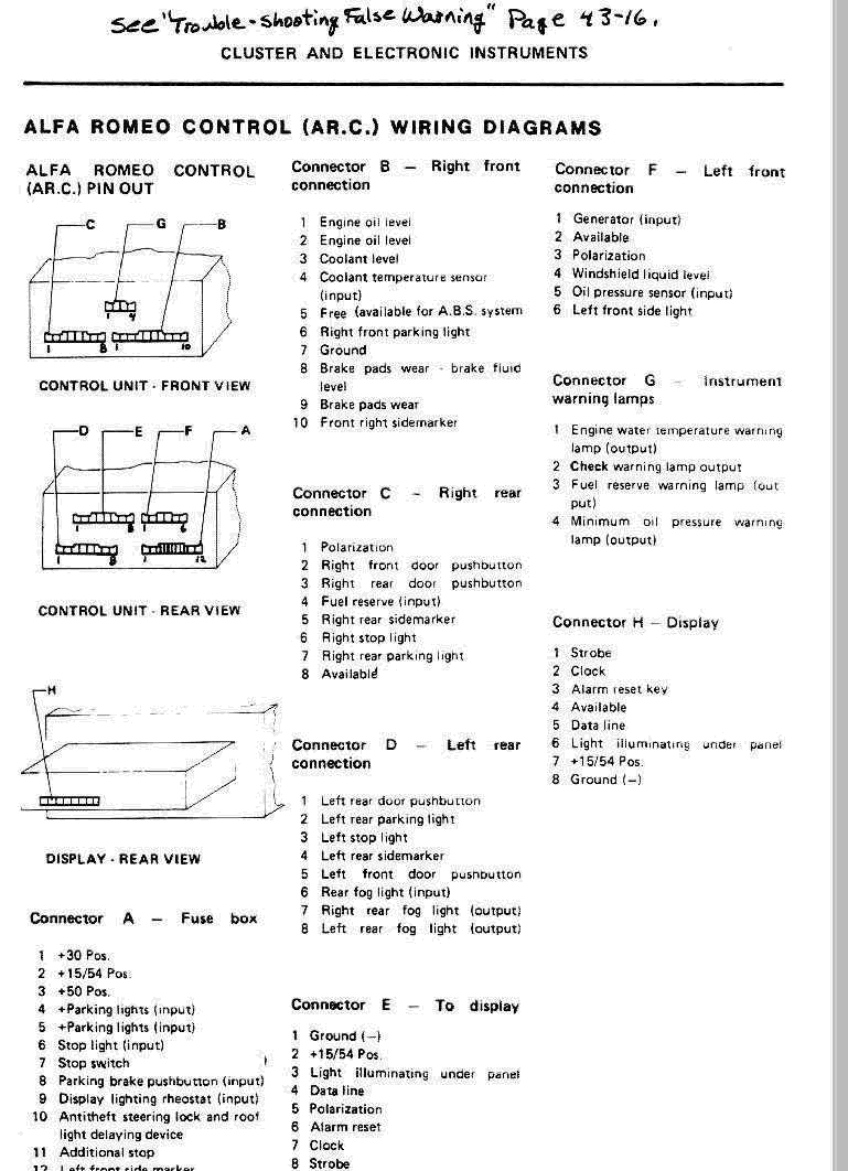

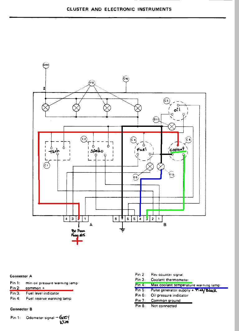

řekl bych, že podle tohoto manuálu má čidlo na teplotu vody dva vývody a jeden značí max přehřátí tzn. červenou kontrolku a druhý čistě ukazatel teploty
ale možná se pletu
http://alfa.alfaclub.nl/~alfa75/manuals ... system.pdf
ale možná se pletu

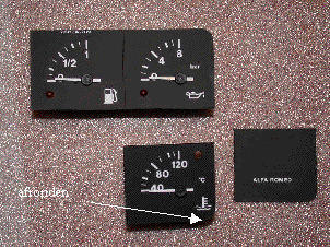

takže:
napojeno náhradní čidlo-s původníma budíkama teplotu neukazují a s jinýma budíkama(kapličkou) teplotu to ukazuje
budík, který momentálně nic neukazuje jsem tedy napojil na tlakové čidlo na olej a fakčilo to, ale prostě netuším co s tím je, pravděpodobně bude chyba v budíkách, ale zase co by se potento, když sem jen vyměnil motor
osobně, kdyby ta funkční kaplička byla lépe čitelná tak jí tam nechám, ale je to ten starej typ, kterej se mě nelíbý

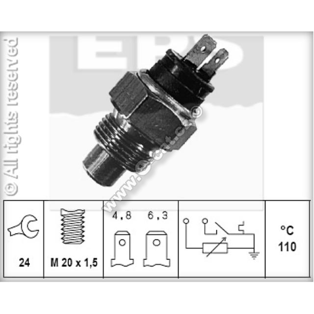

tak, problém byl asi v čidle teploty, takže objednáno nové z alfy 155
výrobce čidla je ze španělska
http://fae.es/es/fabricante-recambios-e ... catalogos/
takže celá věc byla v čidle, co sem vyndal původní tak to i vypadá, že hlídalo jen max teplotu
ted vše funguje
