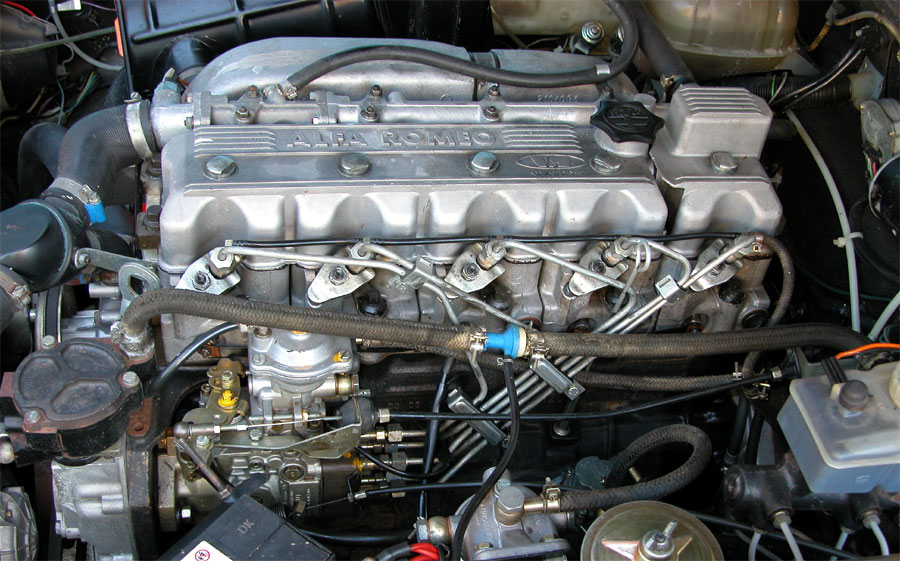

Re: VM motori
Příspěvek od Milano75 » 8.3.2011, úte 19:21
měl jsem jen napsat namontovat :)
benzín opravdu udržíš rukou
diesel se musí zašroubovat místo vstřiku nebo žhavičky
slovem zajistit bylo myšleno zajistit překladem třeba jako u alfy 75/90/alfetty/164 atp
kde není vstřik šroubovací, ale zasunovací a je tam přitáhnut pouze takovým překladem- stejně jak to má traktor
nebo viz foto:
