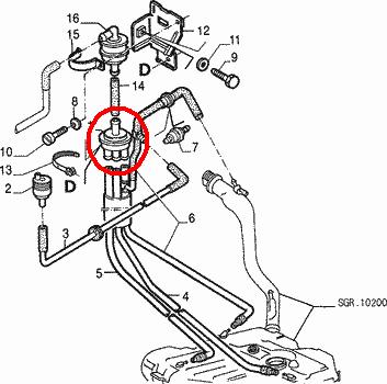

Pustil jsem se do těch brzd... Předek bude stačit rozebrat, dráťákem očistit a natřít Hameraitem (jen barvu zvažuju jestli decentní černou, nebo se nebát a dát červenou). Vzadu brzdič bude stačit to samý, ale kotouč bude chtít stáhnout, vrstva rzi je dost velká.
ALE!
V pravým zadním podběhu bylo asi 20 Kg bahna a písku... Začal jsem to z toho dolovat až se sem se prokutal k benzínovejm hadicím. Dělal jsem to dost opatrně, beztak se to sypalo samo. Ale bohužel nejen to bahno, ale i nějaký díly od hadic. Přesně řečeno to červeně zakroužkovaný na obrázku. Je to ODLUČOVAČ a origo číslo to má 60801711. Jak jsem se toho dotknul, tak se to rozsypalo jak papír. Myslíte, že to půjde ještě sehnat nové? Případně neměl by jste někdo z jiné 164ky? Mělo by to být asi na všech stejné.

Zejtra se ti podivam do TECDOCU,ale myslim si ze v originale to jeste bude...
Příspěvek od Ladin 164V6 » 24.3.2011, čtv 22:31
Clovece to te nepotesim, protoze po faceliftu je to uplne jiny (krabice a ventil odlucovace je v kufru). Pokud to nesezenes, tak bych to zrusil, tusim ze 33 to odvetrani mely vyvedeny do hrdla nadrze a nazdar...

Tak kupodivu to jde ještě objebdnat nový, ale chtěj za to 860,- :smt013
To se mi moc dát nechce. Je to tam k něčemu? Případně šlo by to nějak zrušit? Moc nechápu :(
Příspěvek od Ladin 164V6 » 25.3.2011, pát 16:58
Tak mozna tech 900 by se za to dalo dat... Na FL to je tak, ze to odvetrani jde do bandasky s aktivnim uhlim (v kufru vpravo za sedackou), to co zkapalni jde zpatky do nadrze, pary jdou hadickou do levyho predniho blatniku, kde je dalsi bandaska a na ni elektroventil rizenej ECU, a obcas (pri nejakym vhodnym rezimu motoru) pusti ty vypary do sani. Kdyz se vyhodi ten predni ventil tak bude svitit CHECK ENGINE, je to hlidany.
Podle mne by to slo v pohode bez nasledku vyhodit, ale at se k tomu radsi vyjadri nekdo zkusenejsi :wink:

ten box s aktivnim uhlim by mel mit este nekde prepust ven na upousteni natlakovani nadrze ne? aspon takhle sem to brakoval ze 155tky kdyz sem zkoumal zda to facha ten ventilek, s tim ze tusim u studenyho motoru to prepne ten ventil do sani misto aby to pres aktivni uhli unikalo do ovzdusi, takhle sem ten system pochopil ja, ale je dost velka sance ze se pletu :-D
Příspěvek od Ladin 164V6 » 25.3.2011, pát 19:25
Je to mozny, ze to tak je :smt023 Mne tam neco taky zlobi, kdyz je horko, a mam na fest utazeny vicko nadrze, tak mi to po jizde dyl startuje. Jakmile podtlak vickem upustim, tak v pohode. Asi je neco nekde ucpany :(

mno bravo melo nasavani vzduchu pres vicko, byl tam gumovej O krouzek s pruzinkou, 155tka ma na tankovaci hadici odbocku takovou malou trubicku a na ni je ventilek (zrejme jednocestnej) kterej dle potreby prisava vzduch a usti je nad tusim vickem takova dirka v plechu :D
ja mam pernamentne pretlak pokazdy kdyz tankuju tak to vyfoukne jak divy :-D

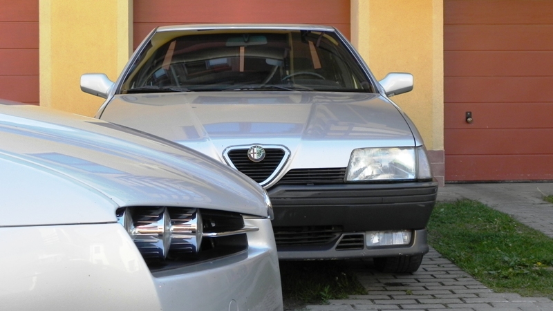

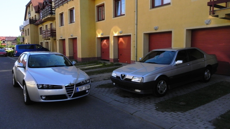

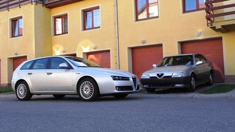

Tak jsem včera QVčko zase umyl a projel kolem baráku. Mělo to nepříjemnou dohru - zapoměl jsem že mám kola jen na třech šroubech, navíc krátkejch. No a při zajíždění zpět do garáže lup a stál jsem na třech... Naštěstí to odnesl jen krycí plech za kotoučem a rejha na vnitřní straně kola (kolo zůstalo v podběhu a opřelo se ze spoda o misku). Sem se lek jak sviňa...
Ale udělal jsem předtim hezký fotky se 159kou. Přemejšlel jsem kam je dát. Tohle vlákno je přeci jen trochu pozitivnější, takže tady jsou. Jen mě štve, že kvuli absenci těch dvou pozinkovanejch modro-bílo-černejch plechů nelze udělat fotky v hezčím prostředí...
