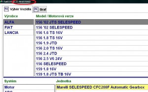

Pořád se mi nedaří abych měl plnou verzi toho fiatecuscan,nainstaloval jsem to a spustil pres fiatecuscan.original.exe a porad to same.
Re: 156 Diagnostika
Příspěvek od roberto37 » 26.10.2010, úte 15:23
Já čekám na Notebook, takže jsem si to nemohl prubnout v akci, ale :
když to otevřu přes original mám taky napsáno FREE Verzion
když to ALE otevřeš přes ten menší soubor spustí se ti Registred

Jo,super už to fakčí :diky

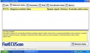

Re: 156 Diagnostika
Příspěvek od roberto37 » 6.12.2010, pon 09:43
Občas si selespeed zastávkuje.
Jak jsem již psal: Někdy nechce zařadit. 2x se mi stalo, že auto nešlo nastartovat. Pomohlo až odpojení baterie na ca 50 min. = Reset řídící jednotky.
V paměti pak zůstává tato chyba:
a diagnostika za jízdy
Z grafu je patrné, že tlak dost rychle klesá. Skoro po každém 2. až 3. zařazení se spouští pumpa. Nevím ale jestli to je tak správně. Tlak se pohybuje mezi 42 až 54 Bary. Což je zřejmně správně. Bohužel se mi nepodařilo nachytat auto na švestkách, t.j. se zaplou diagnostikou a stávkujícím selespeedem.
