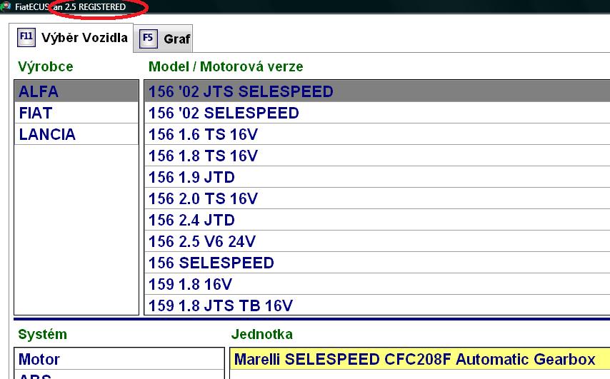

Re: 156 Diagnostika
Já čekám na Notebook, takže jsem si to nemohl prubnout v akci, ale :
když to otevřu přes original mám taky napsáno FREE Verzion
když to ALE otevřeš přes ten menší soubor spustí se ti Registred
Re: 156 Diagnostika
Jo,super už to fakčí

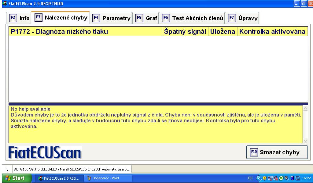

Re: 156 Diagnostika
Občas si selespeed zastávkuje.
Jak jsem již psal: Někdy nechce zařadit. 2x se mi stalo, že auto nešlo nastartovat. Pomohlo až odpojení baterie na ca 50 min. = Reset řídící jednotky.
V paměti pak zůstává tato chyba:
a diagnostika za jízdy Z grafu je patrné, že tlak dost rychle klesá. Skoro po každém 2. až 3. zařazení se spouští pumpa. Nevím ale jestli to je tak správně. Tlak se pohybuje mezi 42 až 54 Bary. Což je zřejmně správně. Bohužel se mi nepodařilo nachytat auto na švestkách, t.j. se zaplou diagnostikou a stávkujícím selespeedem.
otázky co zůstávají:
a) je vadná pumpa
b) je vadný jen akumulátor tlaku?
c) bude vadné relé?
d) je vadný nějaký senzor? A který
a) je vadná pumpa
c) bude vadné relé?
