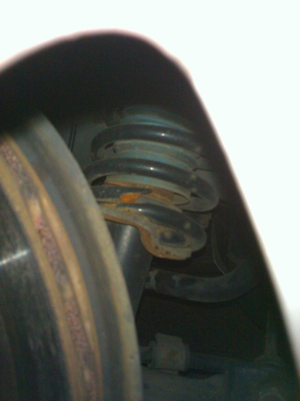

Dnes jsem po geometrii a přišli mi na to, že je taky prasklá zadní pružina :smt013

Adamsquare: A v kterejch mistech?

Na kterejch mistech ste to meli praskly? U me prvni zavit na spodni miskou. Jeste docela dobry, nez aby to ruplo uprostred.

takže je prasklá pravá zadní pružina, já bych to neřešil, u adama je to prasklé - jak začání stoupat vynutí od misky pružiny, takže má zadní pravé kolo snížené cca o 0,5cm opravdu bych neřešil

A dle Cendlerova popisu se zda, že to prasklo i na cca stejným místě...

zítra to vyfotím je to opravdu kousek, kde jaké auto má dneska takhle prasklou pružinu, je jen otázka času, kdy vám prdne i druhá strana, protože je teď více namáhaná, ale pokud je to jenom takhle, tak bych to opravdu neřešil

taky jsem s tim nejakou dobu jezdil - par tydnu. lada pavelka u kteryho servisuju rikal, ze klido muzu jezdit nez pruziny objedna a prijdou, kdyz teda nebudu jezdit jako cune :drivers: tzn - asi to bylo dost podobny jako na ty fotecce. krome toho skripani zasucha jsem nezaznamenal nejaky spatny chovani auta pri jizde.
