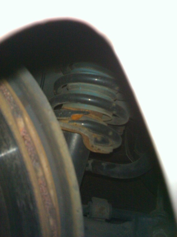

Dnes jsem po geometrii a přišli mi na to, že je taky prasklá zadní pružina

Snad ne, ale bacha na to. U me se to projevovalo zvukama jako kdyz jsou vymlaceny ramena - uplne stejnej zvuk. Nic hroznyho, jenom lehky klepani. Ale vcera to zaclo najednou dost vrzat, takze sem si toho vsimnul.
Na kterejch mistech ste to meli praskly? U me prvni zavit na spodni miskou. Jeste docela dobry, nez aby to ruplo uprostred.

uprimne receno - nevim kde presne bylo pero praskly - ani jsem to nevidel. na aute to nebylo videt, ani kdyz se vlezlo pod nej do sachty, tak to hosi neobjevili. az kdyz se levej zadek zvedel na hever a kolo viselo dolu, tak se na to prislo... pri jizde se to projevovalo za sucha vrzanim - asi jako kdyz je v haji stabik - takovy povrzavani na nerovnostech; za deste tichoucko...

Tak to je podobny. Ja do toho vcera cucel snad 10min...nic sem nevidel. Jen sem vedel, ze to jde bud z utesneni zadnich dveri nebo od podvozku. Az pak sem si vzal baterku a vida ji...Ono zalezi kde to rupne, kdyz teda. To clovek pozna, takze snad zadny strachy.

takže je prasklá pravá zadní pružina, já bych to neřešil, u adama je to prasklé - jak začání stoupat vynutí od misky pružiny, takže má zadní pravé kolo snížené cca o 0,5cm opravdu bych neřešil

A dle Cendlerova popisu se zda, že to prasklo i na cca stejným místě...

zítra to vyfotím je to opravdu kousek, kde jaké auto má dneska takhle prasklou pružinu, je jen otázka času, kdy vám prdne i druhá strana, protože je teď více namáhaná, ale pokud je to jenom takhle, tak bych to opravdu neřešil

taky jsem s tim nejakou dobu jezdil - par tydnu. lada pavelka u kteryho servisuju rikal, ze klido muzu jezdit nez pruziny objedna a prijdou, kdyz teda nebudu jezdit jako cune
tzn - asi to bylo dost podobny jako na ty fotecce. krome toho skripani zasucha jsem nezaznamenal nejaky spatny chovani auta pri jizde.

Tak řeším to samý co vy.. mám prasklou pravou přední, tak posledních 10 cm od konce vinutí odspodu. Je to ještě v té misce co to péro drží. Ptal jsem se toho svýho poláka a pružinu bohužel nemá. Byl by jí teda někdo odsud schopný sehnat a za kolik? Podle ceny bych vzal asi rovnou obě přední. Díkes
