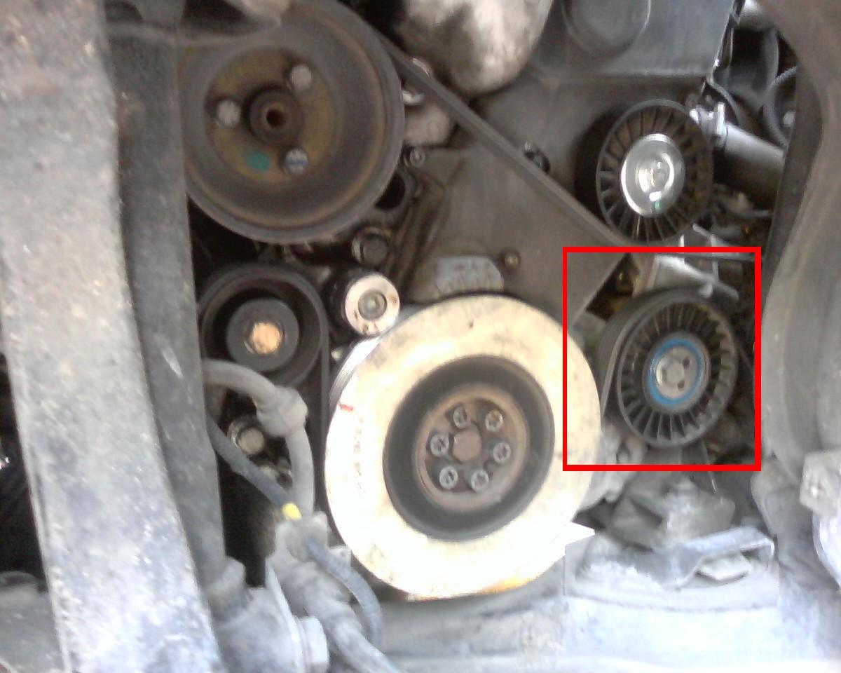

Příspěvek od maximus » 31.5.2011, úte 12:13
maximus píše:Kolko stojí táto kladka???
Je normalne že mi po 40 000km začala hučať???
Motor 2,4 jtd 100kw r.v.11/1999
Příloha P07-08-09_17.41[1].jpg je dlouhodobě nedostupná.
Mením otázku z koľko stojí, na... Za koľko by ste mi ju vedeli ponúknuť... ???
Naposledy upravil(a) maximus dne 31.5.2011, úte 12:22, celkem upraveno 1 x.
Alfa romeo 166 2,4 Jtd 100kw r.v. 11/99 spotreba 6,7litra pri full posadke :)
Re: rozvody
Příspěvek od Kůrkyn » 31.5.2011, úte 12:15
1400-1500 SKF
