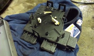

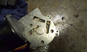

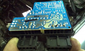

			Včera se stěrače rozhodli mi zpříjemnit cestu z práce a celou dobu (cca 10min) se nezatavily. Párkrát te mi to už stalo ale vždy udělaly jen pár mávnutí navíc až do včerejška.Tak jsem je doma rozházel a tady je pár fotek. Za cca 2,5 hodiny čité práce zatím vše funguje.Uvidíme jak dlouho
			-  Tišták na kterém jsem našel pár adeptů na studený spoj. Hlavně u jedné té pružinky která čte tu převodovku a u jedné ze zásuvek. (pájení prosím bez komentáře páč micropájku nemám jen takový starý kopáč :-) ale funguje.
			-  Pružné nesmysly které tlačí na převodovku.Mírně jsem je napružil páč jsem měl podezření že můžou špatně doléhat ke kolu převodovky.
			-  Motorek s převodovkou v které je snímána pozice stěrače pomocí tří pružných nesmyslů .
