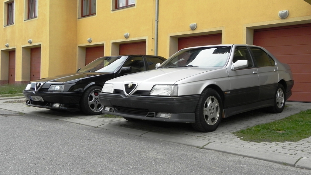

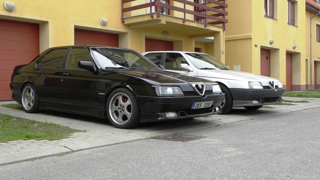

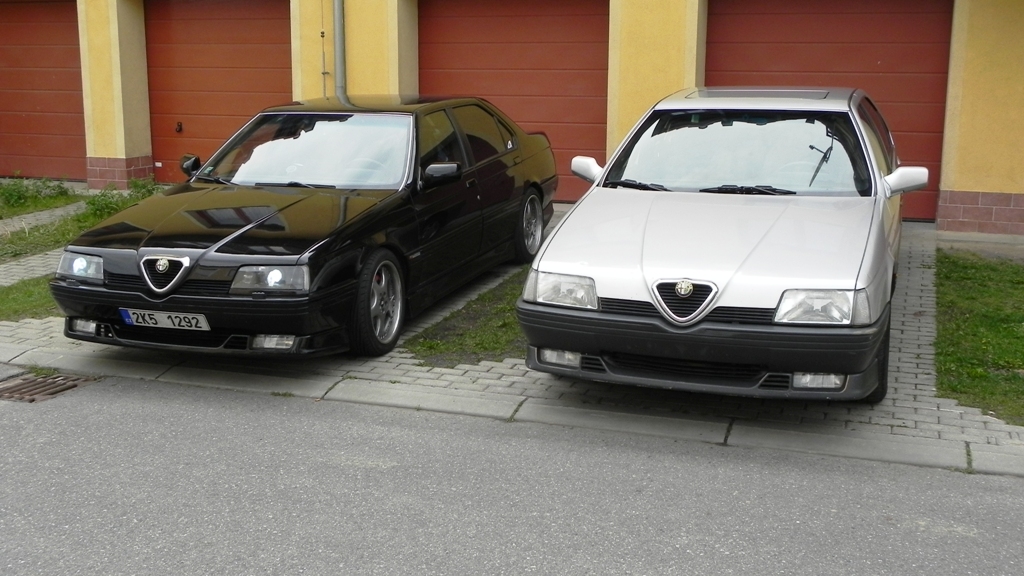

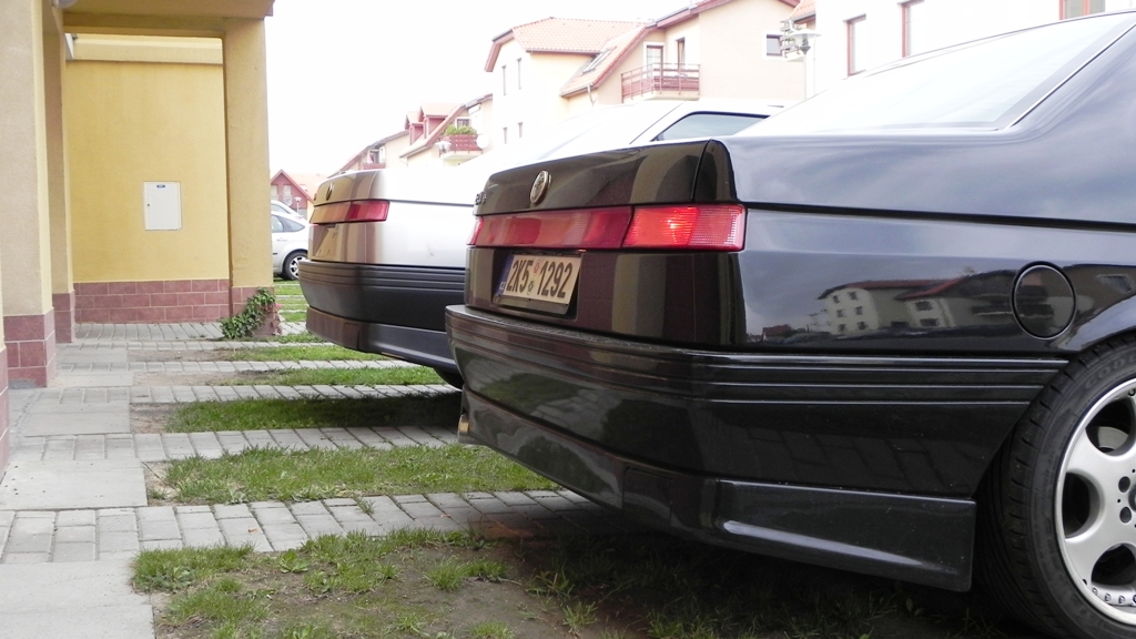

Tak jsme s Ládinem udělali po Pálavě ještě pár fotek. Kdo si neumíte představit o kolik to má Láďa snížený, koukejte:
Nutno rict, ze jsem cumel, jak je to auto v original neznicenym stavu, i lak je snad komplet puvodni, a motor je snad nejtissi 12V co jsem kdy slysel
No jo kluci, jen si to navzájem pochvalte....
Ale ne, parádní kárky, sraz mafie hadra
