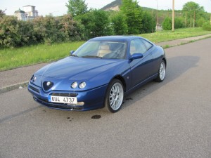

Parkuji u jedné ubytovny, jejíž obyvatelé se rozhodli, že si přestříkají starého tranzita na novou, krásnou sněhobílou barvu. Bohužel jsem stál nedaleko a aerosol mi podělal celé (úplně) auto, včetně skel, těsnění, no prostě úplně všechno. Škodu budu samozřejmě vymáhat, ale zrovna jsem auto odzimoval a chtěl bych jezdit. Nemáte někdo tip na kosmetiku nebo nějaký prostředek, jak bych to mohl sundat? Auto je tři roky po laku. Jsem nas..... jako sv..., to mi věřte... :smt013 :smt013 :smt013 :smt013 :smt013 :smt013
Nebo nedělá to někdo poblíž Mostu? Že bych mu to tam hodil?

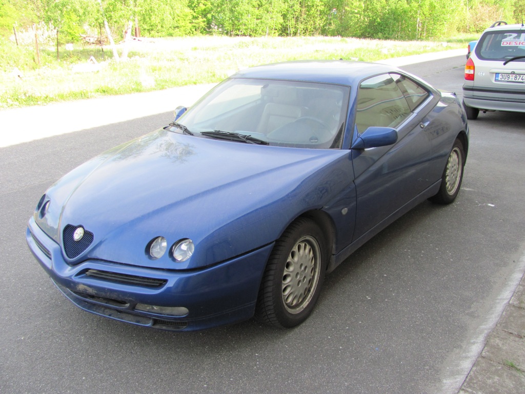

Myčka už proběhla, právě že tak jsem to odhalil. Původně jsem myslel, že to je celý zaprášený. Viz první foto před myčkou. Pak jsem s hrůzou zjistil, že není... Na té druhé fotce to není vůbec vidět, je to strasně jemný, ale nehtem to nestrhnu. Nejhorší jsou okna při protislunci, to vůbec nevidím ven...
