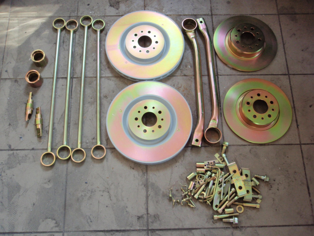

Zdravím, chtěl bych tímto způsobem poděkovat tomasunikovi(Tondovi) za perfektně odvedenou práci, co se zinkování týče :smt023 Vše perfektně potaženo zinkem a smekám před nadšením Tondy při takovým pracovním vytížení, vyjít vstříc, co se týká mých požadavků a nároků :-D Jsem rád že takový lidé, ještě jsou. Díky Tondo.
Nechtěl bych to dělat každý den:-)

epesní :) mám jen otázku ke kotoučům ... ty přední se jen tak divně lesknou? nebo jsou ještě nějak speciálně upravené? mimo styčnou plochu s destičkama jako bych viděl nějakou bílou vrstvu ... a druhak ... jakou životnost ten povlak bude na těch kotoučích mít? nespálí se to nebo nesundá to sůl hned první zimu?

Ty přední kotouče mají ten nástřik origo, jsou to Bremba( myslím že to takhle mají řešený kotouče v prvovýrobě) a ty zadní jsou taky Bremba ale nemají to tam :-D Jinak když si koupíš Brembo sport kotouče, tak už jsou taky zinkovaný, ale nic nevydrží věčně, takže se jen oddálí proces reznutí, než kdyby nebyli pozinkovaný. Že mají světlejší odstín, tak předpokládám že to je kvůli tomu, že vlivem doby ponoření se mění odstín zinku a tonasumik chtěl zachovat původní nátěr, tak tam byli kratší dobu v lázni. Ale přesněji odpoví na tvůj dotaz tonasumik :smt023

Ahoj, ten světlejší odstín není zpúsoben kvalitou vyloučeného povlaku, ale časem ponoření při dokončovací úpravě chromátováním, rozhoduje i okamžitá teplota , ph atd, ale naprosto to není na závadu, nebot i na jednotlivých dílech na jednom rámu může docházet vlivem technologie k interferencím barvy a odstínu. Norma i pro automobilový průmysl to neřeší, nebot barva ani odstín NEMAJÍ vliv na korozní odolnost či funkčnost dílu.
Jinak samosebou se povlak spálí,prvně na třecích plochách při prvním zabrždění, ale jinde zůstává poměrně dlouho, je to přímo úměrné prostředí v jakém se jezdí/zima-sůl/ a péči, se kterou se autu věnujeme.
Jinak pro r-a-k-a zbytek drobností jsem poslal v pátek ráno, dřív jsem to nestihl, musel jsem dodělat 4 nádrže na moto a komplet celýho Spartaka a v pátek večer předat, tak jsem to fakt nestihal.
Byla tam na 4 dílech nějaká odlišnost a to jsem ti tam popsal. Takže atˇslouží Alfinka. Jinak ty kotouče j :pivko sou špica!!!!!!

Díky Tondo :diky Chápu pracovní vytížení v této branži, ale i tak je to velmi rychlé. Ono jde i o to že se člověk na tebe může spolehnout co se týká kvality, neztracení ani jednoho šroubku a cena pro nás Alfisti, více než lidová :pivko
