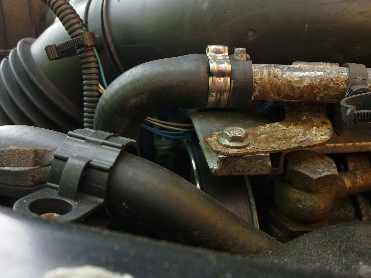

Včera mi začala holka škubat při jízdě ve městě (UH) a dnes už jezdí jen "v nouzáku", tedy bez výkonu. Na volnoběhu je auto neklidné, kolísají otáčky. Při vyšších otáčkách začne šlapat hladce, ale nejede. Na diagnostice od Cendlera vyskočily chyby viz obrázek. Je to 159 2,4 JTDm, najeto 125 000 (ověřených).

Příspěvek od Kůrkyn » 31.5.2011, úte 11:19
něco s váhou, nebo kabely k ní, prasklá hadice za váhou apod.

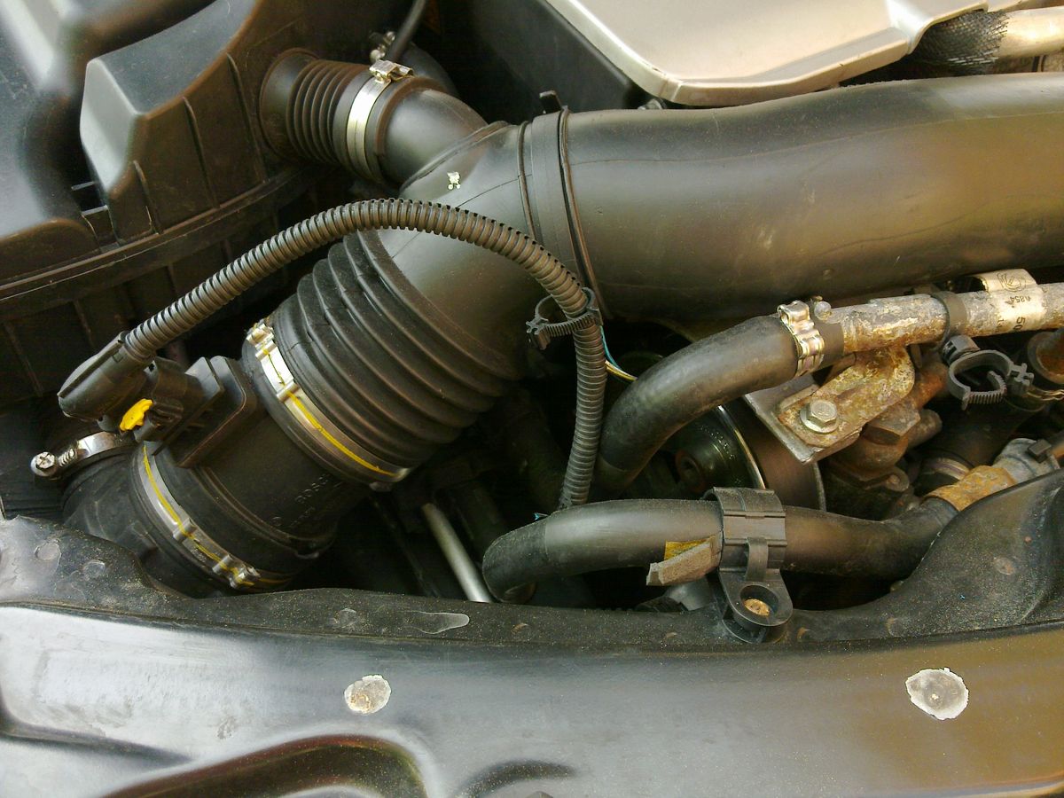

Tak mi to nedalo a šel jsem se dle Kůrkynova příspěvku mrknout na hadici a na elektrické vedení a trefa pane...smekám. Mrkněte na přiložené fotky...není to zrovna dobrá vizitka autorizovaného servisu. Někdo byl líný dát si tu práci a kabel vézt skrz plastovou sponu a co se nestalo. Dostal se do cesty rozvodovému řemenu. Natáhlo ho to mezi horní ozubené kolo a chránící lištu a částečně prodřelo. Z tohohle mohl být pěkný průser, představím-li si úplné prodření kabelu a jeho následné vtažení do rozvodu s případným přeskočením...
Ach jo...
Jdu volat do Zlineru, uvidíme jak se postaví k reklamaci...

Re: Cukání, škubání a nakonec nouzák... (159 JTDm 2.4)
Příspěvek od Kůrkyn » 31.5.2011, úte 14:20
Hm, dobrá čuňárna, to se teda vycajchnovali...

Příspěvek od cendler » 31.5.2011, úte 19:45
tak to je pěkný, tohle teda nejsou rozvody, ale stejně neplechu to udělalo taky pěknou, hlavně že jsi to našel a jsem zvědav co na to ten servis a reklamace

Příspěvek od braynshe » 1.6.2011, stř 07:30
Tak reklamace proběhla úspěšně. Uznali to a opravili...mezitím jsme proletěli Giuliettu (v základní motorizaci :( ), takže nám nebyla ani dlouhá chvíle. Otázkou je, zda-li by byli tak vstřícní i kdyby to udělalo větší paseku...obávám se, že ne. Tady šlo o práci na 5 minut, takže pohoda.

Přesnou příčinou dle mne bylo to, že na kabeláži došlo k částečnému prodření bužírky na jednom z drátků (zelený) a následné chytání kostry o kolo s řemenicí. Nejdříve sporadicky (cukání) a následně už pořád (blackout).
Příspěvek od cendler » 1.6.2011, stř 07:39
tohle je klínový řemen na pohod serva, altíku a klimy, rozvody jsou až pod tím plastovým deklem co je kousek od tohodle řemenu
