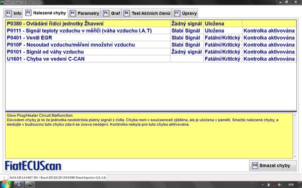

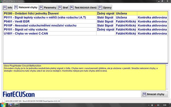

Včera mi začala holka škubat při jízdě ve městě (UH) a dnes už jezdí jen "v nouzáku", tedy bez výkonu. Na volnoběhu je auto neklidné, kolísají otáčky. Při vyšších otáčkách začne šlapat hladce, ale nejede. Na diagnostice od Cendlera vyskočily chyby viz obrázek. Je to 159 2,4 JTDm, najeto 125 000 (ověřených).
Doplnění:
FAP byl na 25%, přesto jsem ho ještě nechal vypálit přes diag., ale výsledek 0...

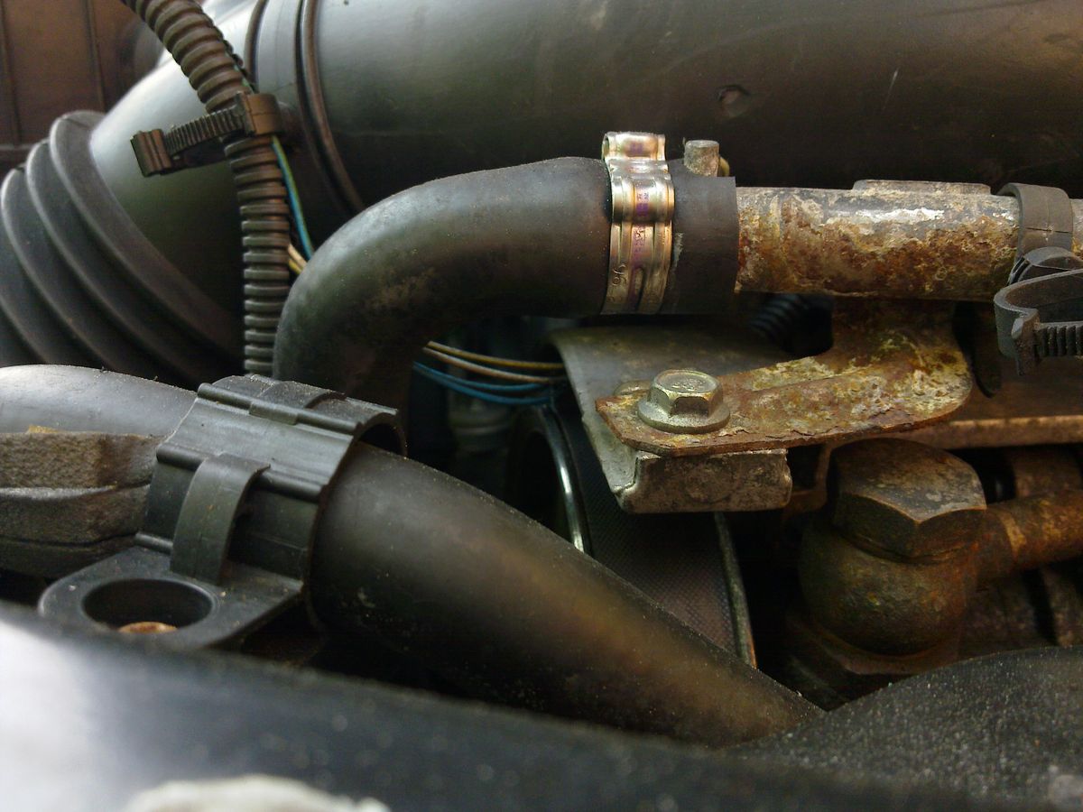

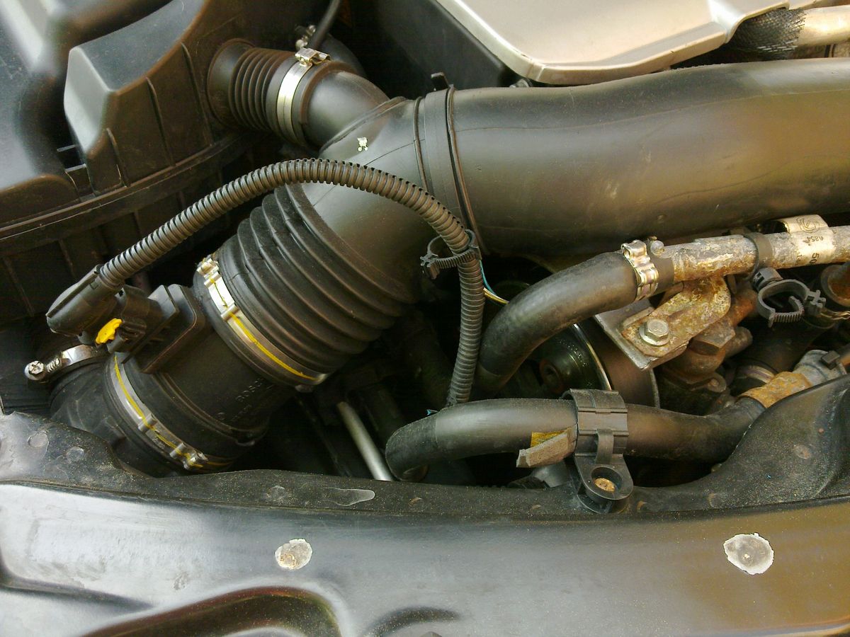

Tak mi to nedalo a šel jsem se dle Kůrkynova příspěvku mrknout na hadici a na elektrické vedení a trefa pane...smekám. Mrkněte na přiložené fotky...není to zrovna dobrá vizitka autorizovaného servisu. Někdo byl líný dát si tu práci a kabel vézt skrz plastovou sponu a co se nestalo. Dostal se do cesty rozvodovému řemenu. Natáhlo ho to mezi horní ozubené kolo a chránící lištu a částečně prodřelo. Z tohohle mohl být pěkný průser, představím-li si úplné prodření kabelu a jeho následné vtažení do rozvodu s případným přeskočením...

Hm, dobrá čuňárna, to se teda vycajchnovali...

tak to je pěkný, tohle teda nejsou rozvody, ale stejně neplechu to udělalo taky pěknou, hlavně že jsi to našel a jsem zvědav co na to ten servis a reklamace

Přesnou příčinou dle mne bylo to, že na kabeláži došlo k částečnému prodření bužírky na jednom z drátků (zelený) a následné chytání kostry o kolo s řemenicí. Nejdříve sporadicky (cukání) a následně už pořád (blackout).

tohle je klínový řemen na pohod serva, altíku a klimy, rozvody jsou až pod tím plastovým deklem co je kousek od tohodle řemenu

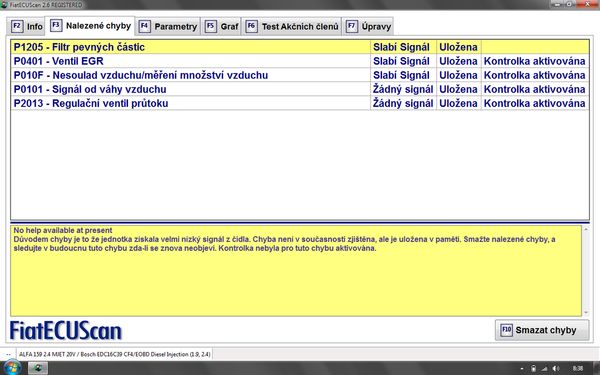

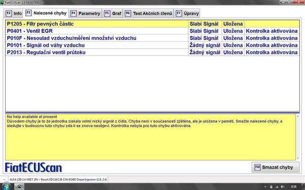

Tak jsem měl o víkendu další příhodu s nouzákem. Cestou z Brna do naší kotliny... Jet Buchláky ve 159 na trojku 70 km/h a být atakován felicií :roll: ...nic moc zážitek. Mrkněte na log z diagnostiky... Myslíte, že to má něco společného s tou prasárnou s kabelem od váhy vzduchu, nebo se mám zaměřít jinde?
