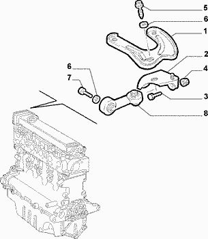

horni tahlo motoru (nad pravym kolem)
silentblok motoru (taky na prave strane zespodu)
silentblok prevodovky (na leve strane zespodu)
silentblok prevodovky k napravnici (uprostred u napravnice)
ja jsem zatim menil jen to vrchni tahlo a u napravnice a to bylo akorat o odsroubovani a pridelani zpet, na ty zbyle 2 se zatim chystam, s tim ti snad poradi nekdo jiny :)

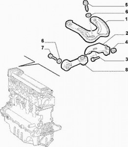

silentblok převodovky k nápravnici (uprostred u napravnice)

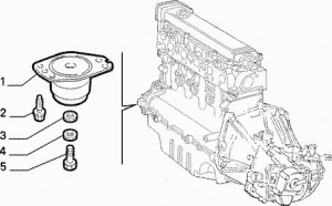

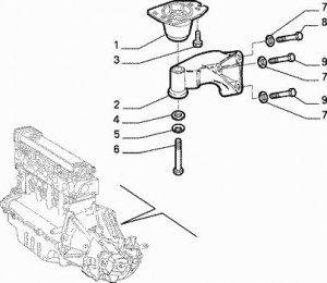

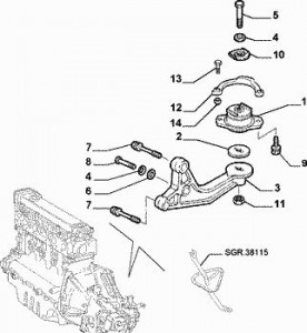

silentblok převodovky (na leve strane zespodu)
