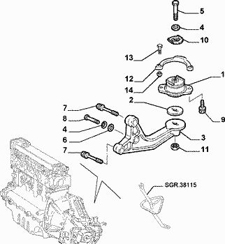

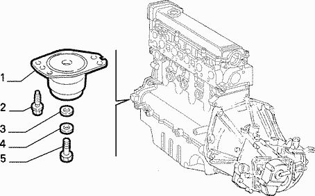

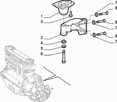

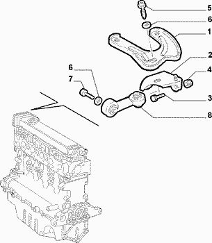

Zdravim,
nemate skusenosti s vymenou silentblokov motora (1,9 JTD)?
Kolko ich je, kde vsade su a nejake nastrahy/skusenosti pri vymene?
zatial som naratal dva - horny prave koleso a zospodu pri spojke...
Dik
147 1.9 JTD 85kW

horni tahlo motoru (nad pravym kolem)
silentblok motoru (taky na prave strane zespodu)
silentblok prevodovky (na leve strane zespodu)
silentblok prevodovky k napravnici (uprostred u napravnice)
ja jsem zatim menil jen to vrchni tahlo a u napravnice a to bylo akorat o odsroubovani a pridelani zpet, na ty zbyle 2 se zatim chystam, s tim ti snad poradi nekdo jiny :)
Ale je to z AR156 1.9JTD, ale melo by to byt stejne nebo podobne
silentblok převodovky k nápravnici (uprostred u napravnice)
silentblok převodovky (na leve strane zespodu)
