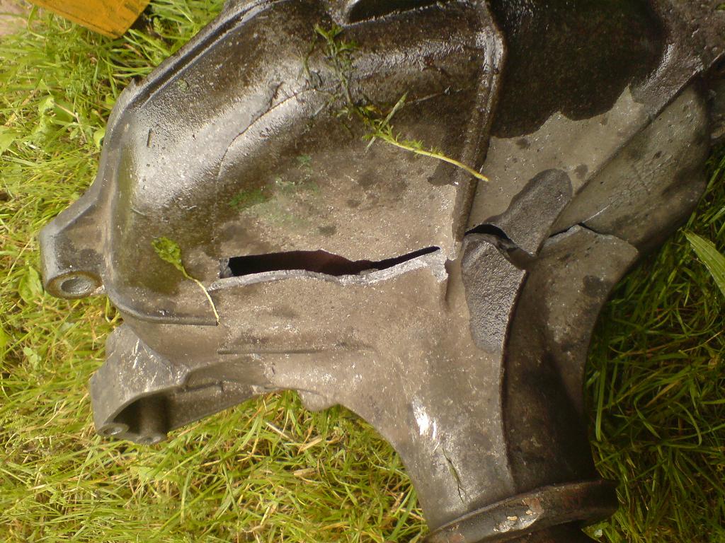

tak jsem dneska sundal spojku a kryt spojky na 2.0 ts a dal vyvážit kardan....
zítra sem dám fotky toho bordelu, co mi asi způsobilo, že to auto nejelo
zvon v kterém je spojka je na dvě regulérní půlky... takže převodovka bude cajk, jen prostě jebl hliník... ale neskutečným způsobem... fakt mi vypadly oči z důlků a chytal jsem je ještě po zemi z toho...
říkejte mi lamač hliníku :-D

Re: Alfa 75-převodovka
Příspěvek od had&kříž » 9.8.2011, úte 09:31
zbytek na http://icecoolman.rajce.idnes.cz/Rozbita_prevodovecka_-/ je třeba nelamat hlinik...
Příspěvek od Rasputin » 10.8.2011, stř 11:19
to uz musi byt aky krutak :smt044
Příspěvek od Sejny » 10.8.2011, stř 19:49
Nojo, já trhám poloosy a i.c.m rovnou převodovky :D I.c.m. se párkrát zmiňoval že bu hodně vybruje kardan.... a zde bych spíš řekl, že došlo k poškození vlivem nadměrných vybrací.... nevývaha na rotačních částech zatěžuje to uložení velkými dynamickými silami a únava materiálu asi vykonala své. Zrovna zvon spojky by neměl být nějak výrazně namáhán samotným přenosem výkonu....
Příspěvek od Rasputin » 10.8.2011, stř 20:41
ten krutak bol mysleny ako vtip :wink: Aby sa toto stalo vplyvom sily krutaku, to by tam musel mat iny agregat (taky UAZ minimalne :-D ) peace milano75 :D V kazdom pripade cista praca, co ine povedat.
Příspěvek od had&kříž » 11.8.2011, čtv 10:01
mno :-D tak dneska jedu pro vyvážený kardan ( cena 2000 kč vč potřebného materiálu), odveze se převodovka do servisu, kouknou která spoja je lepší bo tady mám dva sachse a tradáá můžem vyrazit na technickou :-)
