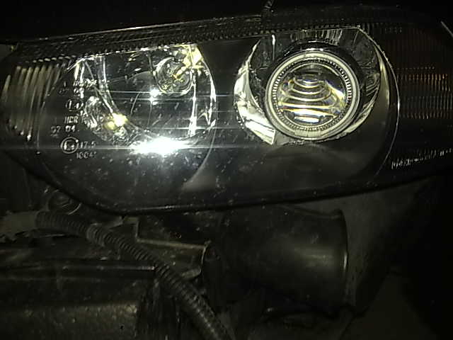

nevim jestli tim nekomu pomohu...ale mam cocky v normalnich svetlech.bouzel me sem fotky nejdou dat tak nevim.
