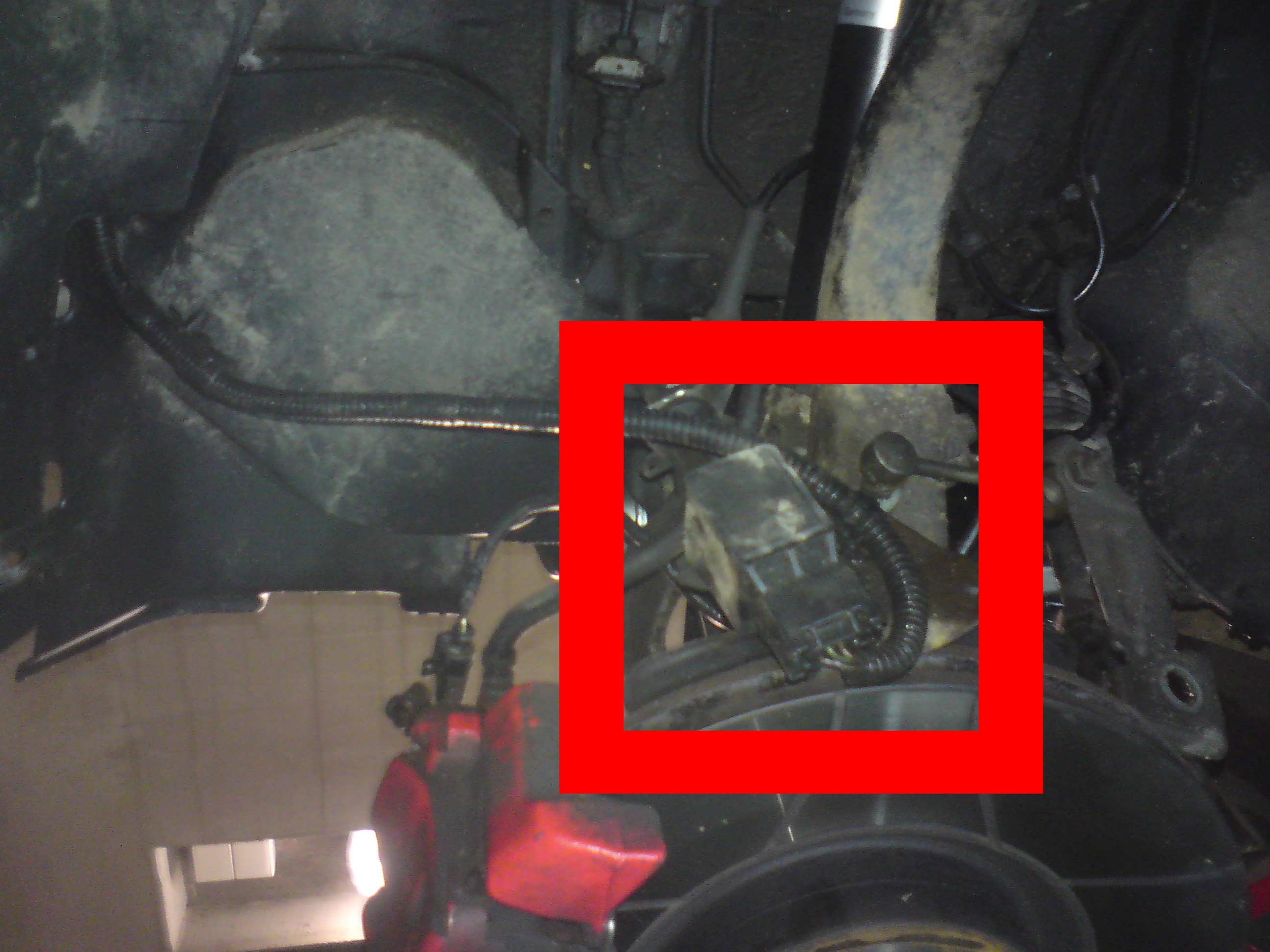

Mam dotaz na zkusenejsi mam na sve 156 origo xenony a nevim jak ma fungovat naklapeni dnes jsem si delal predni ramena a narazil jsem na takovou krabicku viz obrazek a myslim si ze je to na zatizeni napravy a tim se to svetlo ridi jen me zarazi ze je to na predku nevi nekdo jestli to je ono?Jestli jo tak to mam spatne
Příspěvek od tuta146 » 20.12.2010, pon 18:35
Čidla pro automatické štelování xenonových světlometů má Alfa vepředu i vzadu, je to OK :wink:

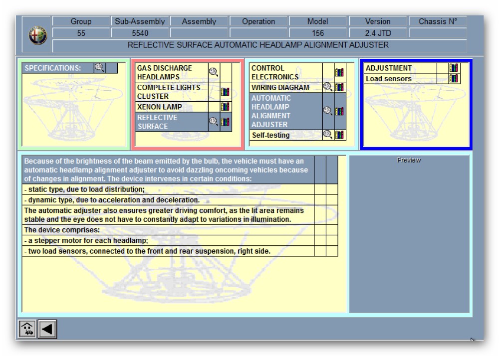

Příspěvek od tuta146 » 4.1.2011, úte 21:05
Být tebou, tak bych se do toho nehrabal, nechce se mi sem dávat 20 obrázků z DTE, ale jasně píšou, že pokud je jakákoliv chyba v automatické regulaci, tak je uložená v paměti a diagnostika jako Examiner jí odhalí. Tím bych začal.

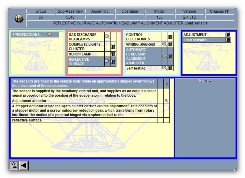

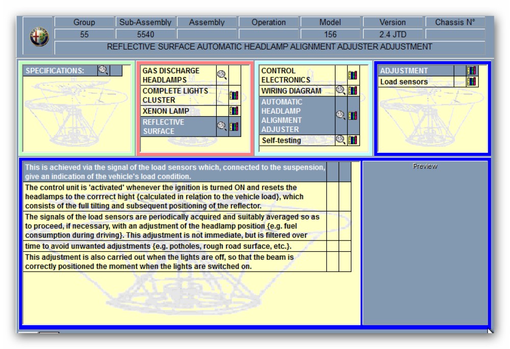

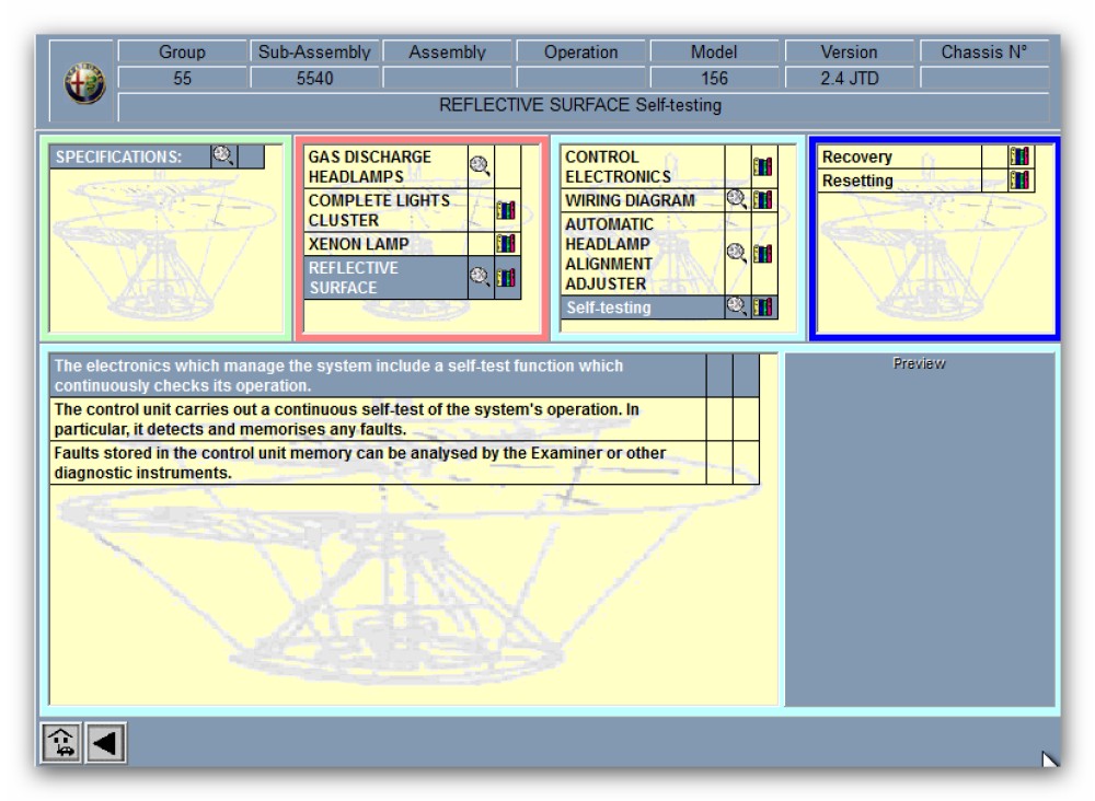

Příspěvek od tuta146 » 5.1.2011, stř 12:59
Fakt to chce kouknout do DTE, je to popsané kompletně včetně kabeláže. A pokud Examiner neukazuje chybu, tak bych nic neřešil.
