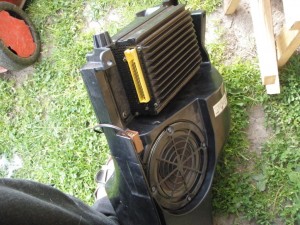

nějak jsem zapomněl to sem dát ... sry
Už se mi to nějakou dobu válí v garáži a jen se na to práší :-(

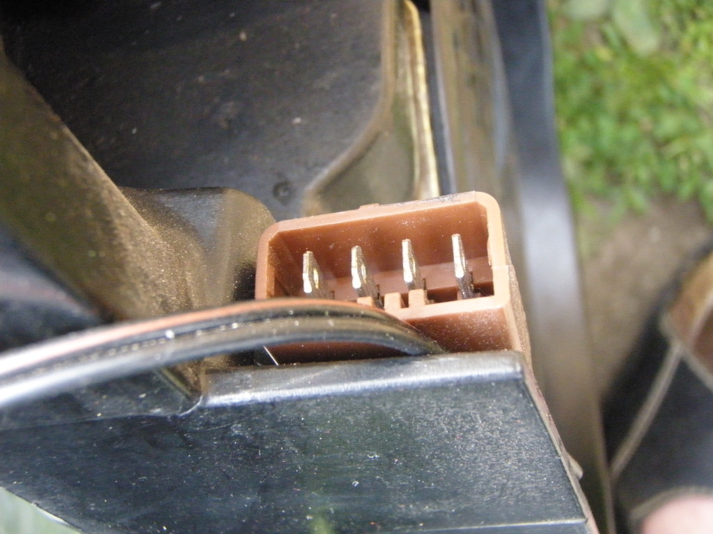

Hory: jsem ti chtěl původně napsat at se na to vykašleš, že ten BOSE zas takovej zázrak není a asi jsem měl protože napojit to nebude žádná prdel.
máš ty protikusy do tech konektorů aspoň? bych se kdyžtak mrkl na svýho bosa a kdyžtak bych ti to poměřil, ale co si myslím tak ten čtyřpinovej konektor je napájení a ten větší už bude na repro. jinak určitě všechny piny na tom protikusu nebudou zapojený

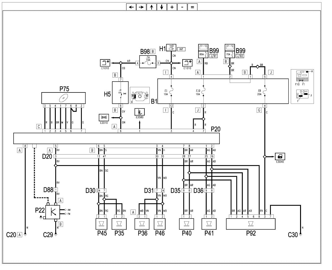

…piny jsou zapojené všechny. Bose je úplně jinak zadrátované. Normálně jdou dráty k repro přímo z rádia ale u Bose jdou všechny z rádia do zesilovače a pak zase zpět k repro.
Takže dát to tam bude vyžadovat natáhnout pořádný svazek drátů přes celé auto k zesilovači Bose a pak to připojit ke stávajícímu rozvodu na repro.

to je mi jasný ale ten žlutej konektor má 24 pinů. když spočítáš repro tak máš 4 repro + woofer, takže 10 pinů obsadíš jako vstup a 10 jako výstup ale co ten zbytek? chtělo by to vidět schéma nebo na to doma mrknu jak budu mít čas
middex
Příspěvky: 164
Registrován: 14.10.2009, stř 06:02
Re: Bose - zapojení
Příspěvek od middex » 7.5.2010, pát 19:02
Já to schéma mám. Konektor je plně obsazený. (25 pinů) 8 a 8 drátů pro repro, 4 pro woofer, 4 napájení a jeden je spínací signál pro zapnutí zesilovače. Na druhém konci toho hnědého konektoru by měl být reprák wooferu takže tam bude ještě potřeba udělat propoj do žlutého konektoru.

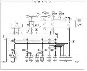

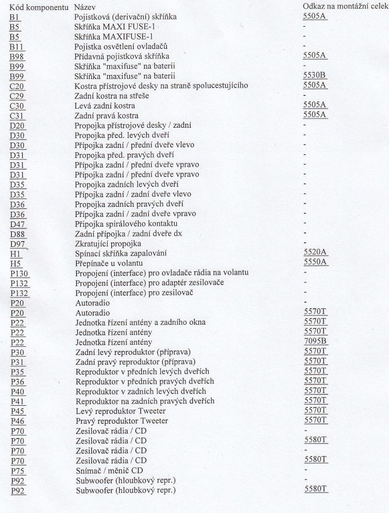

Re: Bose - zapojení
Příspěvek od Petr147 » 29.6.2011, stř 05:57
:smt023
