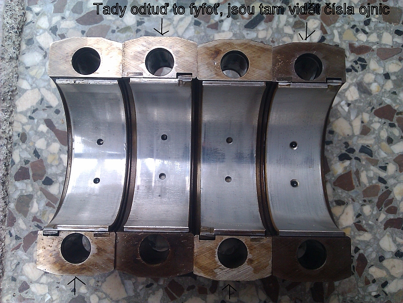

Dobrý den jel sem s olejnickou dobre 2 minuty ale vsimnul jsem si toho hned a jel sem na 4 ku na 1000 otacek skoro na volnobeh az domu ... U baraku nez jsem vypnul motor to uz zaclo delat docela nehezke zvuky takove klapani jako motor bez oleje proste... Rekl bych ze to snad prezije.
takze vana vyklepaná, sací koš vyřešený, ted uz jen prohlidka (zpise asi výmena šal)
foto : 4 spodní ojniční (začalo pršet dal jsem se nedostal)
http://www.ulozto.cz/9682520/saly-rar
chtěl bych vedet jak hrozne ty saly vypadaji me se zdaji tak ve strední zivotnosti ... ale nevím soudim jen podle jednoho obrazku kde byli vedle sebe porovnane nova, stara , znicena šála..
edit : Horní ojniční šály vypadají kupodivu lépe.
A na klikové se asi nedostanu... povolim snad kazdej sroub na aute ale tyhle šrouby drží jako přibité zpis se hnul motor s autem nez šroub... Zkoušel sem i prodlouzit golu tyčí ale to už bylo ostrach taková síla a nic . To trošku komplikuje výměnu :D
co takhle vyměnit jen ojnicni šály... asi to zni lajdacky co ?

Zdar, vyfoť ještě ty horní, ale než je vyndáš, tak si je dej k sobě a nepřeházej to. Tohle je v pohodě, to by se mohlo dát zpátky.
Jestli jsi hlavní ještě nepovolil, tak to nech, ty nebudou horší.

dal jsem tam ty spodky šal jen tak s tim že je dotahnu momentakem presne.. a snad sem je dal dobre jednicka jakoby u remenu a 4 ka u prevodovky, na tom vrsku saly je to totiz vyrité jen na 1ce dale uz to necislovali, a ja se ptam proto abych si byl stropro jistej ze ten hierohlif na prvni šale je fakt jednicka a ze sou tedy vsechny na svých místech. (dal sem to podle manualu zamky jsou na stejné straně akorad naproti.
Tak snad nebude problem ty šály sem i promazal podle manualu :)

šroub Ti pošlu, zámky šálek musí být proti sobě, tak jak jsou obtisklé na fotce a číslem proti sobě

Tak já nevím. podle toho co jsi napsal soudim že na té mojí fotce je to tedy dobře seřazené.(krom pořadí ale to už není problém čísla jsou čitelná a na svích místech.)
Ale nějak se mi to nezdá nemělo by to být viz obr. níže ? (zámky na stejne straně, naproti sobě na všech ojnicích ?)
já mám totiž ty zámky na tý horní časti ojnice všechny na levé straně viz obrazek

mělo by to být číslem ojnice jakoby dozadu
