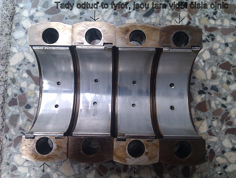

foto : 4 spodní ojniční (začalo pršet dal jsem se nedostal)
http://www.ulozto.cz/9682520/saly-rar
chtěl bych vedet jak hrozne ty saly vypadaji me se zdaji tak ve strední zivotnosti ... ale nevím soudim jen podle jednoho obrazku kde byli vedle sebe porovnane nova, stara , znicena šála..

Zdar, vyfoť ještě ty horní, ale než je vyndáš, tak si je dej k sobě a nepřeházej to. Tohle je v pohodě, to by se mohlo dát zpátky.
Jestli jsi hlavní ještě nepovolil, tak to nech, ty nebudou horší.

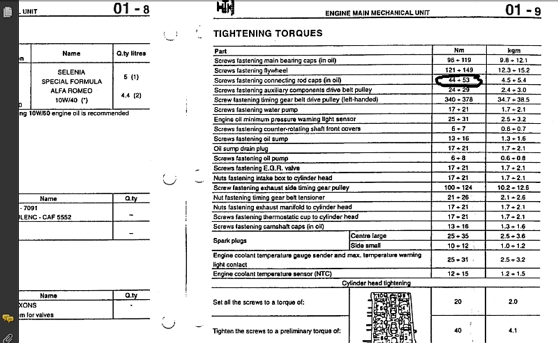

tak uz mam klasickej a presnej momentak dokonce novej :) .. a tesneni na vanu bohužel jak sem mel pujceny takovej jeden prehistorickej momentovej klic tak sem snim provedl zatezovou zkouzku šroubu v krutu a ukroutil jsem ho (porad to ukazoval 40 porad to slou stejnou silou a najednou rup ho)... Proste kurkyn mel pravdu nejdu delat traktor :D.

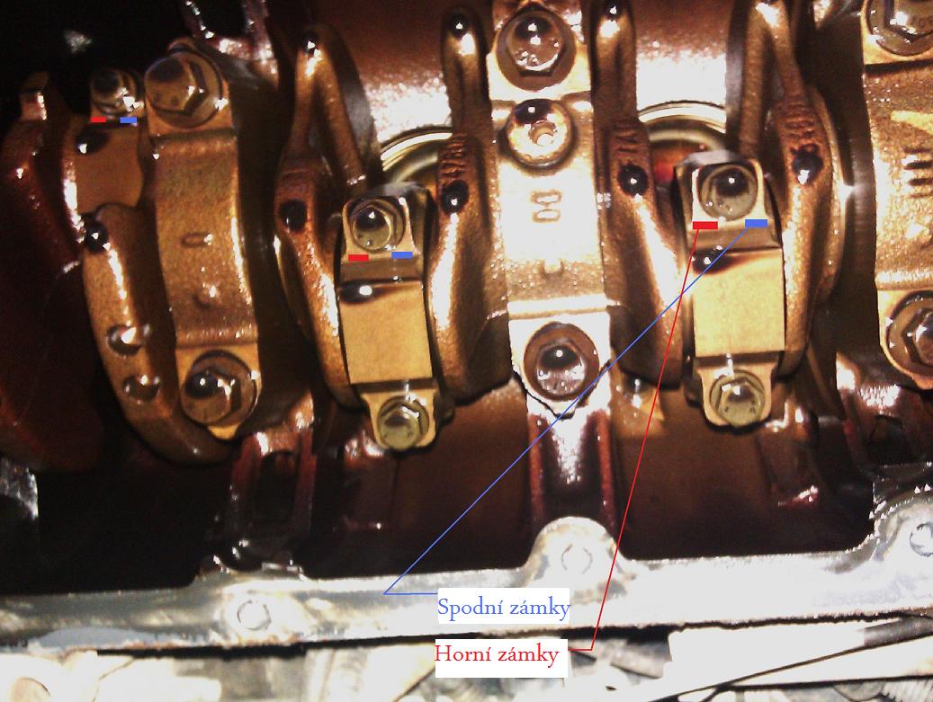

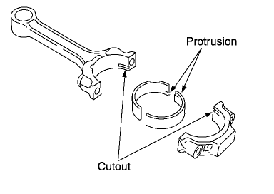

šroub Ti pošlu, zámky šálek musí být proti sobě, tak jak jsou obtisklé na fotce a číslem proti sobě
na mail jsem Ti poslal manuál, dej vědět, jestli to došlo.

Tak já nevím. podle toho co jsi napsal soudim že na té mojí fotce je to tedy dobře seřazené.(krom pořadí ale to už není problém čísla jsou čitelná a na svích místech.)
Ale nějak se mi to nezdá nemělo by to být viz obr. níže ? (zámky na stejne straně, naproti sobě na všech ojnicích ?)
já mám totiž ty zámky na tý horní časti ojnice všechny na levé straně viz obrazek

mělo by to být číslem ojnice jakoby dozadu
