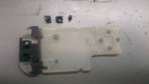

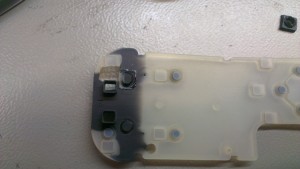

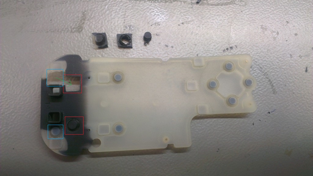

Kdyby někomu zůstávalo zamáčklé tlačítko od stahování okna, tak má asi prasklé silikonové tlačítko, které jde opravit, uvnitř jsou dvě nevyužitá tlačítka (3 dv.), které stačí přesunout na místo původního a přilepit, aby se nemuselo kupovat celé ovládání s jednotkou... ještě praská osička tlačítka
