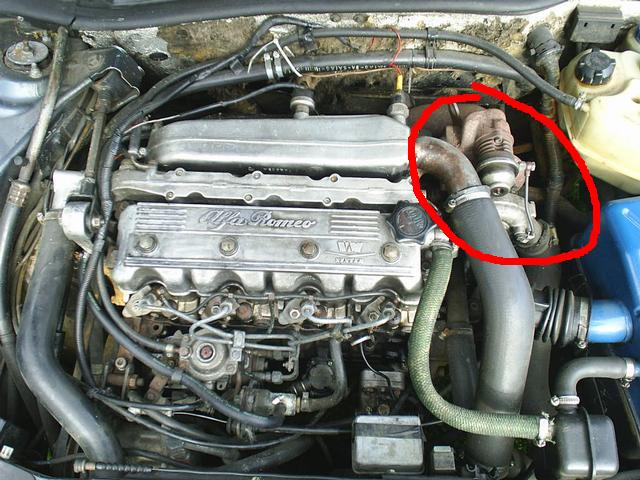

tady je motor ze 164ky kde je pěkně vidět wastgatem ty ho budeš mět někde ze spoda, protže na tvých fotkách cos mi poslal vidět nejni
je tam vidět závitová tyčka s matičkou, matičku povol a trochu tu závitovou tyč dotáhni, ideál mět ale budík, který napojíš kamkoliv do sání (mám měřák co sem koupil v prodejně se svářečkama cca 250Kč + obyč hadice)
ale pozor talk turba ti nepůjde nahoru, pokud nemáš přidáno na naftě (potřebuješ něčím to turbo roztočit- seriové nastavení vstřikovacího čerpadla ti zvedne tlak turba z cca 0,8 na 0,9)

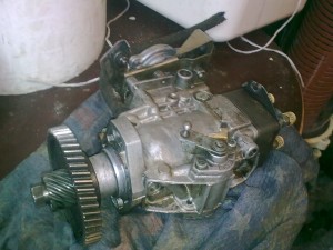

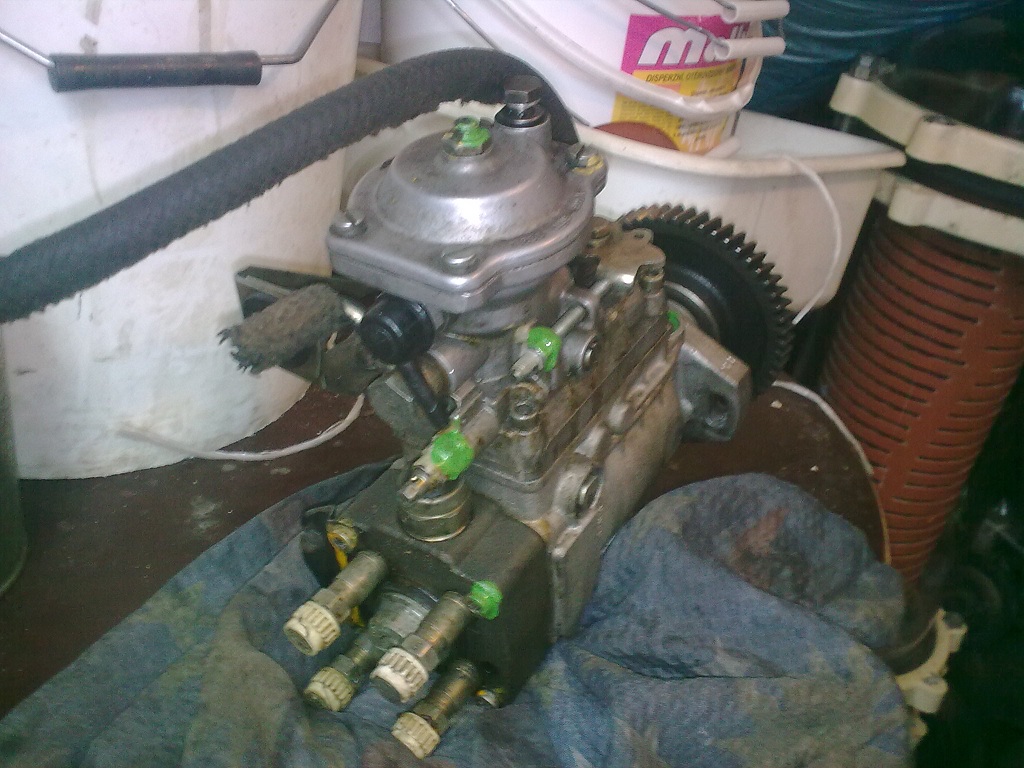

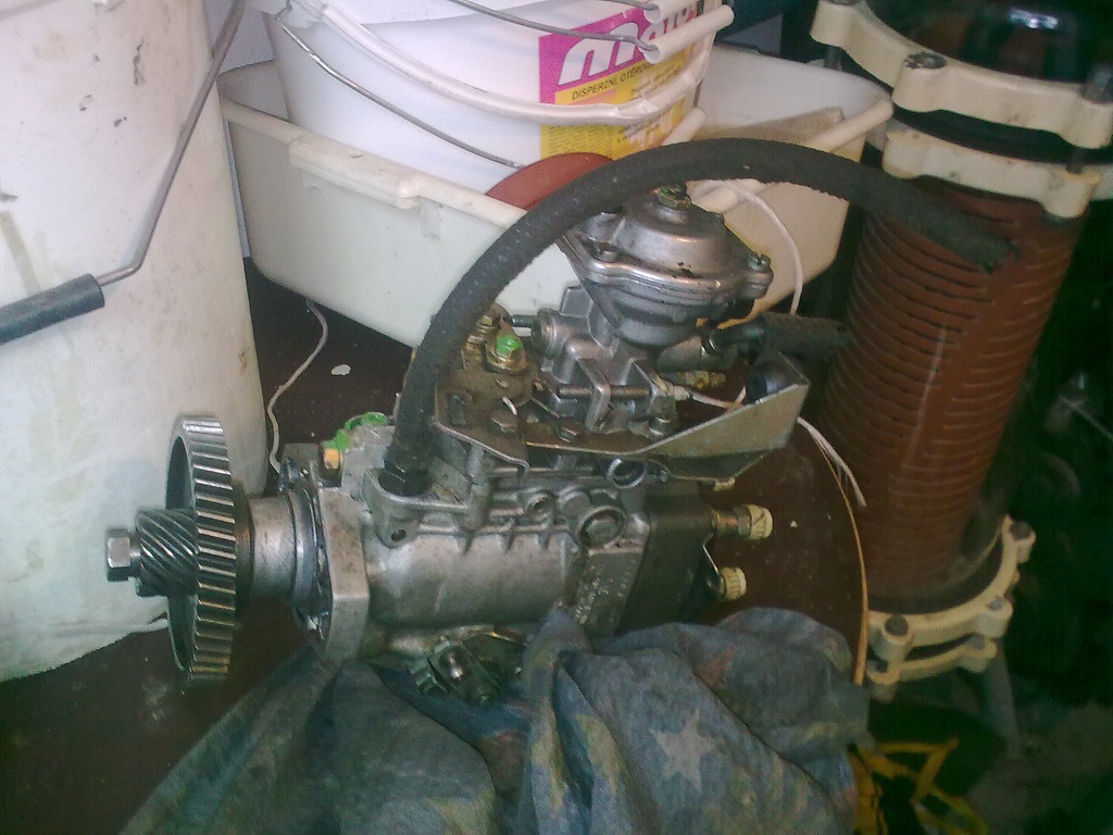

zde je to zminovane vstrikovaci cerpadlo, serizeno na 2.0 TD
159 SW 2.4 JTDm 154kw Q4
Re: VM motori
Příspěvek od Milano75 » 25.7.2011, pon 12:22
tahle věc, není origo vstřikovací čerpadlo z VM motoru

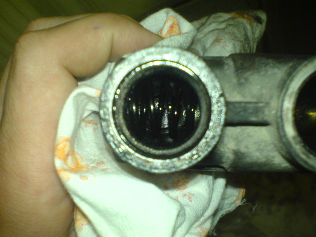

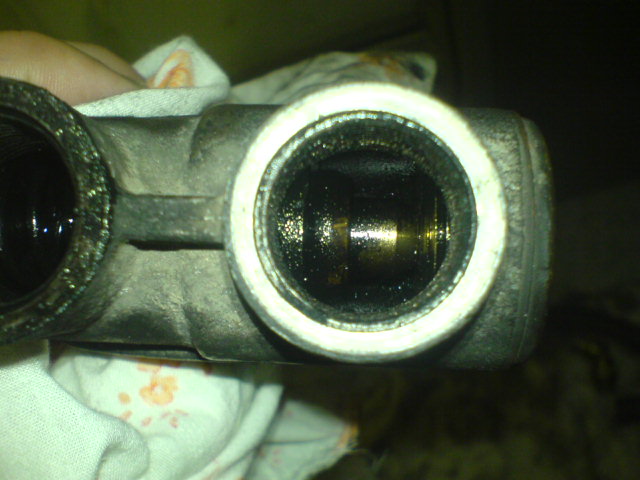

mno tak by mne zajímalo jak funguje tato redukce pro připojení OIL chladiče, která pochází z lancie.
má to termostat a přesto to nemá odtok do bloku, tzn olej musí vždy projít přes chladič, aby se dostal do bloku
k čemu ten termostat tam je??

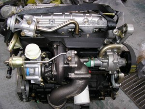

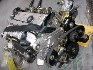

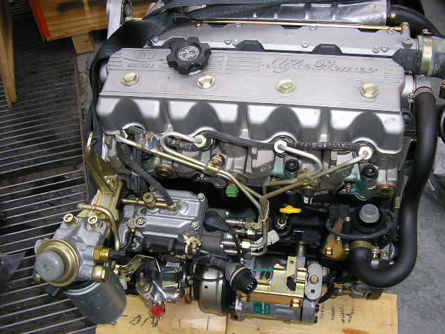

Kolosinho píše: Mechanik skonstatoval ze motor je pridrety. Jak to riesit? Je vobec mozne zohnat motor (novsi typ 92KW) za rozumne peniaze? Na fore si spominal nieco, ze ked je motor 84KW ze ma len inu RJ. Ako sa da spoznat rozdiel medzi tymto "utlmenym" a naozaj starym?
takže rozdíl poznáš hned po otevření kapoty- konkrétně podle vstřikovacího čerpadla:
tohle je silnější verze s elektrinickým vstřikováním- čerpadlo je nahoře ploché a ve z něho tlustej kabel do ŘJ, dále od prvního vstřiku vede taktéž kabílek
a tohle je klasické mechanické vstřikovaní, tzn slabší verze
pokud hledáš motor do své alfy 164 z roku 1995, tak bys měl mět silnější verzi tudíž s řídící jednotkou
pokud seženeš někde starší typ motoru, tak jediné co musíš předělat je ovládání vstřikovacího čerpadla, tzn vyměnit plynový pedál za mechanický a zahodit ten s potenciometrem
( jinak třeba u JEEPA, když namontuješ mech. čerpadlo místo EDC čerpadla, tak nefunguje kaplička s budíkama, u 164ky tohle nemám vyzkoušené)
ale doporučuji koupit celé auto a je to, dobrej motor poznáš podle toho, že nejni zablitý od oleje, studený naskočí na 4 válce, nekouří a nehádá se, dále tlak mazání za studena min 4,5baru za tepla ideál taktéž 4bary, ale skousnout se dá i dva
jiank pokud ho máš přidřený na klice a chce se ti do něj investovat, tak je prá problém sehnat šály na hlavní kliku ,ale to jsem jen slyšel, osobně bych asi motor hodil sem: http://www.vanep.cz/brusirenske-prace
ale asi to bude pálka
jiank za 20 000kč seženeš celou 164ku s novým typem moturu- ted nedávnu jí tu ládin prodával a jedna je ještě tuším na netu k mání
