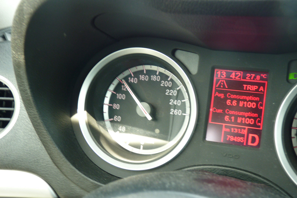

Aby som situáciu vysvetlil objektívne, musím spomenúť niekoľko faktov. Auto som kúpil pred cca dvoma mesiacmi, kedy priemerná spotreba v móde TRIP A ukazovala 12,2 l. S vedomím, že auto počas posledného roka chodilo zásadne v meste, som bol zvedavý, na akú hodnotu sa dostanem ja a preto som tento mód nevynuloval. Na moje prekvapenie priemerná spotreba neustále klesala, ale po cca mesiaci sa zastavila na avizovaných 9,2 a s touto hodnotou som chodil ďalší mesiac. Pomer medzi najazdenými km/množstvo tankovanej nafty spotrebe 9,2 nezodpovedal, snažil som sa len pochopiť, prečo ju palub. počítač ukazuje. Dnes som sa rozhodol mód TRIP A vynulovať a svoju trasu do práce a späť (cca 40 km) som absolvoval za krásnych 7,1. Jediné vysvetlenie, prečo sa v poslednom čase priemerná spotreba zastavila na 9,2 je to, že na „priemerke“ 12,2, pri ktorej som auto prebral, muselo auto prejsť niekoľko tisíc kilometrov, takže ani mojich cca 1500 km za 2 mesiace nestačili na to, aby hodnota palubného počítača výraznejšie klesala. Priemernú spotrebu v móde TRIP A totiž zohľadňuje palub. počítač medzi vynulovaním počítadla a predpokladám, že toto nebolo nulované dlho predomnou. Nechcem tu vyzerať ako magor, ale skutočne ma nebaví sa hrabať v nastaveniach a sledovať priemernú spotrebu za konkrétnu trasu, preto som počítadlo ani nemal dôvod resetovať. Uvidím, ako sa to bude vyvíjať ďalej, z dnešného výsledku som milo prekvapený a teším sa na ďalšie jazdy :-)

...ešte doplním, že samozrejme neočakávam spotrebu 6 l, Alfu si mienim aj vychutnávať, inak sa to nakoniec ani nedá a automat si tiež berie svoje, ak sa ale dlhodobo dostanem na cca 8l/100, budem plne spokojný.

tak a je vysvetlene kde bol pes zakopany
a ta spotreba pred tebou sa da vysvetlit asi tak ze ten co mal alfu pred tebou jazdil vela po meste a nenuloval ako ty. A v meste je vysoka spotreba hlavne pri kratkych tratiach... tak by to slo...

Prikladám dôkaznú fotku, že Q-Tronic dokáže byť pri ustálenej tempomatovej rýchlosti krásne úsporný :-)
