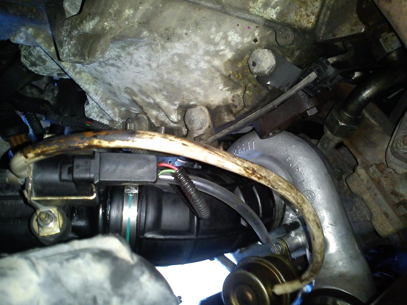

Nazdar chlapi, noze sa mi pozrite pls ci mam dobre teraz tie hadicky, alfa uz taha podstatne lepsie, odpojil som IC a spojil to na priamo turbo so sanim, viem, mam to len docasne, fuci mi to z IC, ten zatah ktory teraz nastane pri cca 3500ot je suprovy, no len ked je studeny motor, ked sa zohreje vykon klesa, to je tym ze tam nemam ten IC ze ??? Diky.

No uz to brzdi :smt033, funguje aj abs, no pri stlacani pedalu pocut take fucanie, asi to fuci z tej gumy co je tam, nevadi to ? Kua ked je studeny motor, tak to ide jak dabel, brutalny zatah, skusal som aj vypnut protismykovy a zahriebst, kua hrabalo, pistalo nie a nie prestat :-D , a to som otacky dal len na 3000 so zapnutym STR, kua kebyze dam na 5000 jak davam na mazde tak ma predbehnu kola :D abo zoderem kolesa :-D , ked sa zohreje tak uz netaha tak, na sobotu sa idem pustit do toho IC, skusim tu duru na nom nejako zalepit, tekutym kovom by to mohlo ist, najprv to zalejem roztopenym plastom a na to dam tekuty kov-lepidlo, toto myslim by mohlo vydrzat, ci ? Asi bude lepsie ked zozenem novy IC- istota.
Plsss ceknite mi niekto ci mam dobre tie hadicky.

pozrete mi niekto ci mam spravne tie hadicky ?
