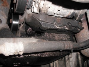

vymenovat olej na 2.4JTDm je práce pro bohy... zlatej twinspark :D jak je napojeny (asi) kat na turbo a je vedle filtru, tak kdyz povolim tu sponu na strane turba, tak si to nemuzu nijak otocit, protoze dole drzi na trech sroubech na vyfuku, takze musi ven kat a to zas nemam nove tesneni... k turbu je pry prilepeno jednim umelcem zaruvzdornym silikonem a na druhe strane je bila pasta, takze bych musel stejne koupit lepidlo na vyfuky... nebo se to nemusi u turba nejak utesnovat? ale s tim si stejne moc nepomuzu, kdyz to na druhe strane drzi na trech sroubech...

jde to bez sundání turba, musíš ale oddeklovat ty kryty na turbíně a svodech pak použít ruku nějakého hodně hubenýho mechanika a jeden ze spodu a jeden z vrchu tam ten filtr dostanete jen není moc místa na dotažení musel jsem taky dotahovat znova jelikož to trochu okolo sáklo. Ale jde to.

Turbo je odkrytovane a nicemu nevadi, ale vede do toho maleho katu, tak ten mi tam vadi a dal bych ho nejak pryc, pak se da k filtru spodem krasne dostat.... jen jestli se pod tou sponou (spoj katu a turba) nejak neco lepi, protoze tam bych zkoncil...

kdyz uz to tady tak resime, nenapada nekoho, z ceho to tam muze byt tak zablite? nad timto je olejovej filtr, ne? jen pochybuju, ze predchozi "vymenovatel" namazal tesneni na fitru...
Nevím tedy co máš za auto, ale jak se tak na to dívám, (chčije mi to podobně na 166 2,4 JTD 99), bude možná v háji těsnění na přírubě chladiče oleje. Na tu přírubu dosedá oil filtr a mezi přírubou a motorem je těsnění, které zřejmě máme oba v háji. Mírná podoba funkce stejná http://shop.tym-motorsport.cz/cz/Chladi ... ermostatem

při výměně filtru mě to taky sáklo pomohlo přetažení oil. filtru přitom vše proběhlo standartně vč. namazání těsnění na filtru, přesto sáknul po přetažení větší silou vše již ok.
