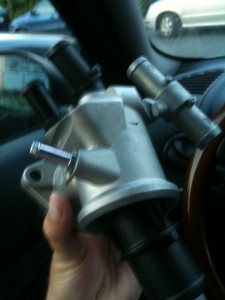

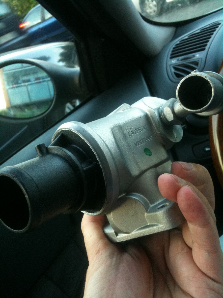

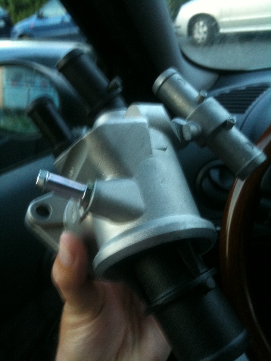

nazdar, tak sem si objednal novy termostat Vernet na moji alfu od zumm.cz. Zajimalo by me na co je nahoře takova ta kovova duta trubicka...nemelo by v tom byt nejaky to cidlo nebo tak něco?? Kdysi sem si to v motoru ohmataval abych vedel s kolika vyvody mam termostat poridit a je tam presne tenhle ale tu trubicku jsem nejak extra nenezkoumal....:-) a taky vedle toho jednoho malyho cernyho vyvodu chybi druhej a je tam prazdnej zavit ale tusim ze se tam nasroubuje asi to co je na starym :-))) Ja myslel ze vyrobce k tomu aspon standardne dodava i nejaky to cidlo a ono asi prd :-)--- diák za info
EDIT: aha tak čidlo je asi ten stříbrnej bazmek na první fotce.. :smt041
- (ex)Alfa 156 2.4 JTD 103kw
