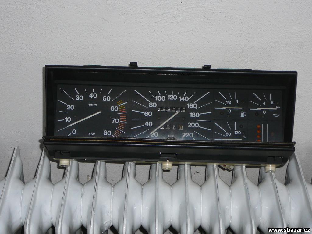

k čemu že jsou ty kontrolky???? už jsem to zapoměl

mám pocit, že je to něco jako ekonoměr :) mělo by to říkat jak moc to aktuálně papá a podle toho se postupně rozsvěcují ty LEDky. Měla to myslím i alfetta.

ja jsem zase nekde cetl ,ze je to ekonomicka jizda, neboli ti to ukazuje, kdy by jsi mel radit vyssi rychlostni stupen :-D
edit: tak k tomu asi slouzi jen ta sipka nahoru, ze kdyz se rozsviti, tak by si mel zaradit :)

hej, malo by to byt ako pise michal, akorat som myslel ze tu featurku mali len V6, ale podla tacho(220km/h) sa o V6 nejedna
