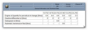

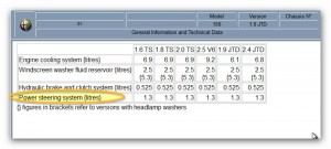

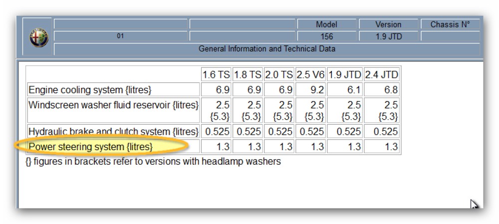

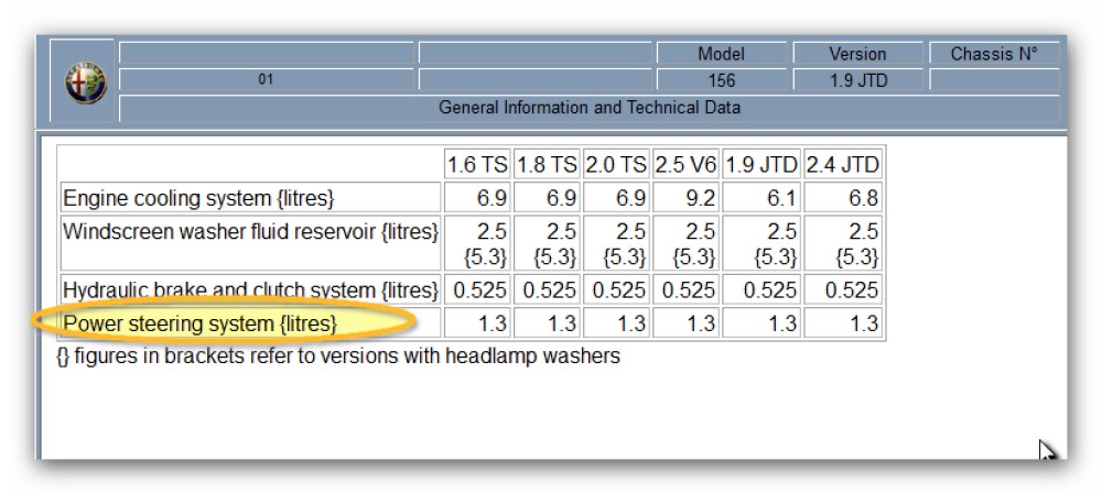

Příspěvek od tuta146 » 10.10.2011, pon 12:26
HynX píše:Kolko je objem sustavy posilovaca riadenia, chcem vymenit olej/kvapalinu (TUTELA GI/A) a neviem kolko litrov kupit. Dik.

Příspěvek od HynX » 10.10.2011, pon 12:36
tuta146 píše:
Diky :wink:

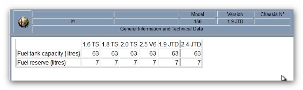

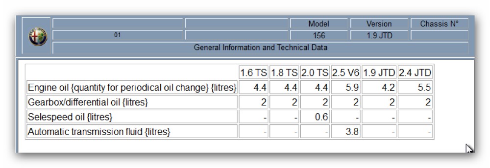

Příspěvek od Dallen » 10.10.2011, pon 12:48
Tak ja se hned pridam. Kolik ma oleje, rezerrva benzinu, servo olej, bxrzdovka
Příspěvek od tuta146 » 10.10.2011, pon 13:20
