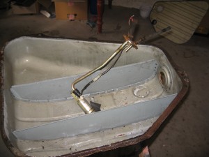

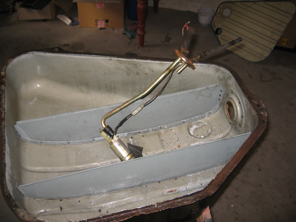

Milano75 píše:mno u diesla tohle znamená, že je zacpaný filtr a nemáto palivo
tak si profoukněte trubky a filtry
:) měl jsem pravdu
jestli se na to necejtíš, tak jí vyndej a já se ti na to kouknu :-D respektive dal bych to typovy co mě vařil nádrž na TD
a v sobotu jedu do Zbraslavic, tak by sme se někde v Kutný hoře můžem sejít
jinak nádrž vypadá takto:

Takže jsem vydělal nádrž,cosi v ní plavalo, byl to takovej pytlík. Když jsme to vytáhl, zjistil jsem, že je to filtr co se uvolnil z podávací pumpy. Pumpa ho asi vždycky spolehlivě přicucla do sání. Ale stejně průchodnost není ideální. Budu asi muset rozdělat ten bajonet a pumpu vyndat ven. Máte s tím někdo zkušenosti ? Poraďte jak na to.

Já jsem to rozebíral u své původní nádrže když jsem ji měnil za jinou. Dalo se to odjistit pomocí kusu kulatiny a kladiva :) spešl klíč nebyl potřeba. Je tam takový plechový bajonetový uzávěr který drží průchod trubek přes gumové těsnění na nádrži. Na pumpě uvnitř nádrže má být takový pytlík, ta pumpa byla totálně zarezivělá takže samo nejela. Tady v tom sání bude zakopaný pes.... možná je trubička někde prorezlá a přisává si to tam vzduch a ještě k tomu přicucává ten pytlík jako bonus :)
