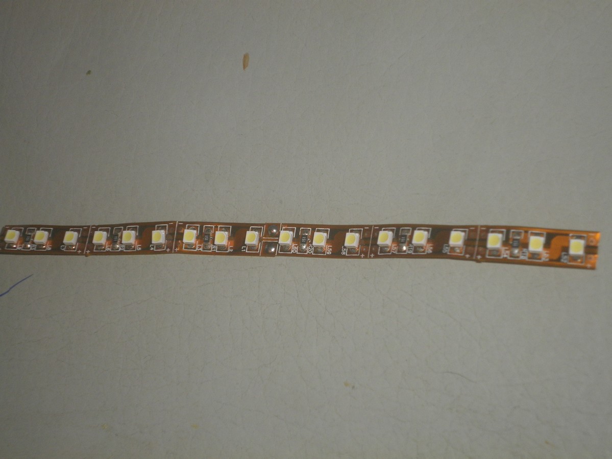

já jsem štípl v práci takové co jsou od sebe pouze cca 3mm tak na 2cm a 7ks led diod .zítra hodím foto .Danni píše:presne to riesim aj ja ale nenapadlo ma tam dat miesto trubicovych tie led pasiky hmm asi neviem o co by som to tam prilepil ale led 60 sa da strihat po 3led a svieti to dost silne mal som taky led pasik v cervenom co ma mensiu svietivost a bola to sila.... nemas nejake foto alebo tak nejak? a urcite to bude lacnejsie nez led trubice ta ze dik za raduto kupim 1m za 9€ a mam toho hooodne

Re: Ziarovky - osvetlenie interieru, dveri, kufra LED
Jsem nějak pozapoměl
Alfa Romeo 156 2,5
Alfa Romeo 156 2,5
tak to su 5050? hmm ale neviem ten nema samolepiacu plochu... ale inak kvalitka
no tie su z tych drahsich...
přihodím foto jak jsem to udělal já ,ale jsou různé možnosti jak to naletovat v sérii nebo paralerně a na označenich mistech a pak do auta .twiister píše:ako sa to vlastne kraja ? kde sa potom letuju nejake kable ?
Jinak mam ,asi 1 metr co nepotřebuji tech na fotce a x m trochu jiné (z delším odstupem led ) a dalších x zatavenych .
lepici plochu ti uděla oboustranka za 1 euro .Danni píše:tak to su 5050? hmm ale neviem ten nema samolepiacu plochu... ale inak kvalitkano tie su z tych drahsich...
tak uz som kupil asi to iste co ty (pasik, reze sa po 3 kusy diod a je zaliaty silikonom)
ale mam dotaz, ako si to napojil ? celkovo ako si riesil pripojenie na pasik a pasik na konkretnu cast (dvere horne svetlo atd. ) dakujem
ps: kupil som 60 cm ( = priblizne 10x po 3 diody) a cena 8 euro (200kc?)
Alfa Romeo 166 2.0 TurboBenzin 204 ponikov ( LPG
Na horním světle jsem to letoval na to železo které tam vede proud když to rozděláš tak ti to bude jasné je to taková železná pavučina .
