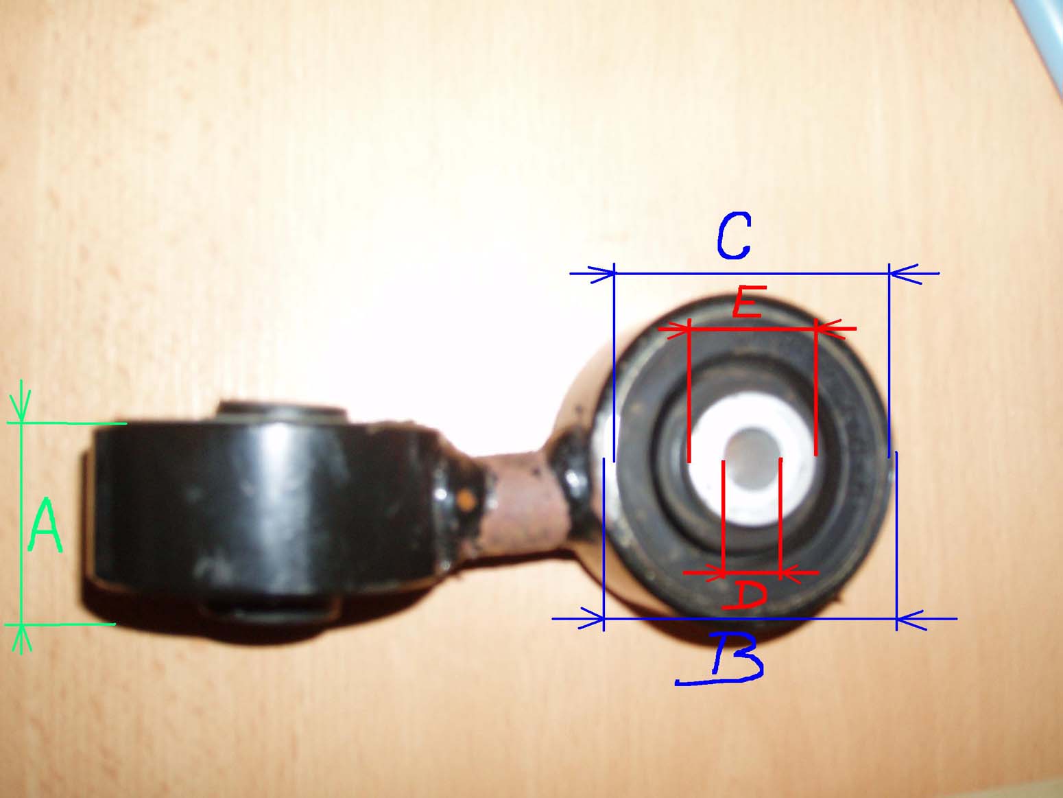

tak dám to sem teda pro všechny
Jde o vrchní silentblok, který je uchycen na domku tlumiče na pravé straně ve směru jízdy.
Tak ted kóty písmeno A je venkovní šířka domku silentbloku
B je venkovní průměr domku silentbloku
C je vnitřní průměr domku silentbloku
D je vnitřní průměr pro šroub
E je venkovní průměr
hodnoty: A 23.8 mm
B 55 mm
C 50 mm
D 10 mm
E 20.5 mm
vlad47
Příspěvky: 51
Registrován: 31.10.2011, pon 13:54
Re: Horny silentblok motora
Příspěvek od vlad47 » 2.11.2011, stř 21:07
Jj velmi opozdene mi to prave akos to doplnil sem doslo. Fakt dikes krasne, presne toto som potreboval. Sedi to :smt023
