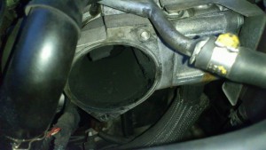

lubo : to mi povídej, u mě to čeká asi přístí výken, ale to budu opravdu ten motor vyndavat, protože chci pořádně vyčistit i sání, od toho bordelu od EGR-u, který bych měl umět uzavřít
Hampice : jak je na 2. a 3. fotce jde právě vidět, jak je zlomený šteft v hlavě

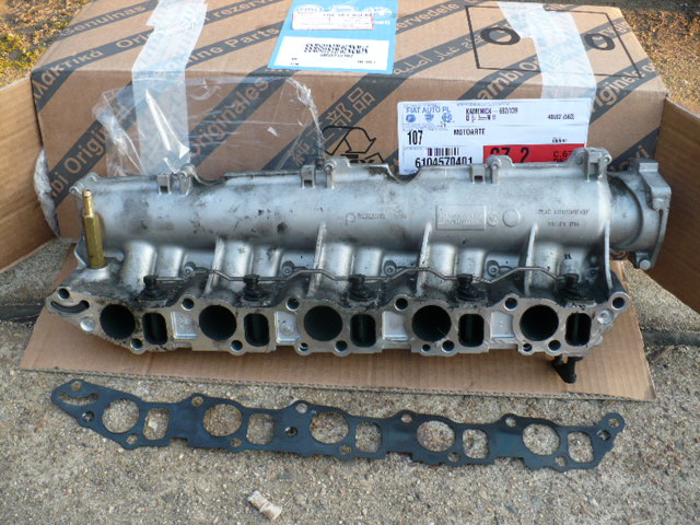

Ahoj Cendler jinak mam jedno sání v garáži takhle vypadá vyndaný je to to moje puvodní co mi dělalo ty problémy, klapky saní se zadrhávaly. viz foto sání.

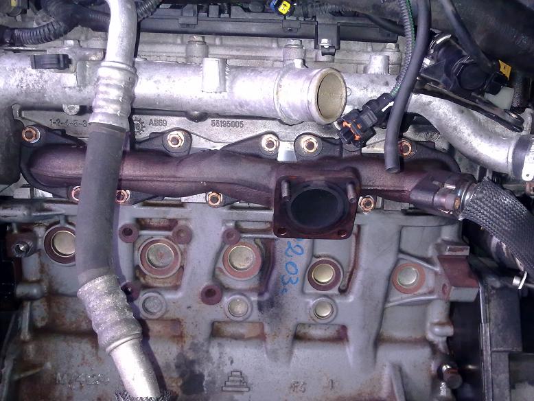

Tak chvála bohu štefty se podařily vyndat a už se zase vše nastrojuje zpět, jen jsem při zpětné montáži udělaly jednu modifikaci, alternátor drží na 2šroubech a při případné demontáži by musel celý motor ven nebo zase takhle rozebrat celý čumák, a jenom tím, že šroub vede do levé strany, tedy hned do kastle, tak jsme ho jenom otočily a teď vede k turbu, kde jde krásně vyndat, je to dělané do budoucna, ale tady fotky přetěsněných svodů, na turbu jsou také nové matky, ty jsem zapoměl vyfotit
Re: Adamsquare - Alfa Romeo 159 Sportwagon 2,4 JTDM (2007)
Ajé, úpravy... tak to si dneska vyzvednu atmosferickou zadokolku ne?
A to by nesli ty srouby co drzi alternator uriznout ?

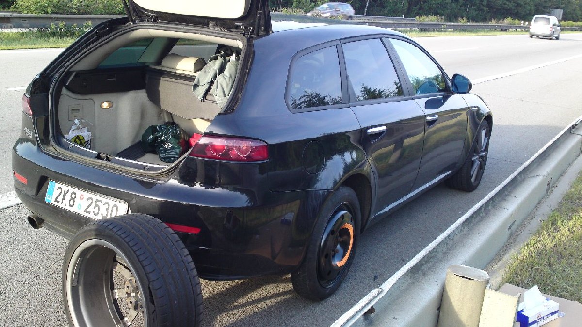

Tak včera opět "zábavný" den.

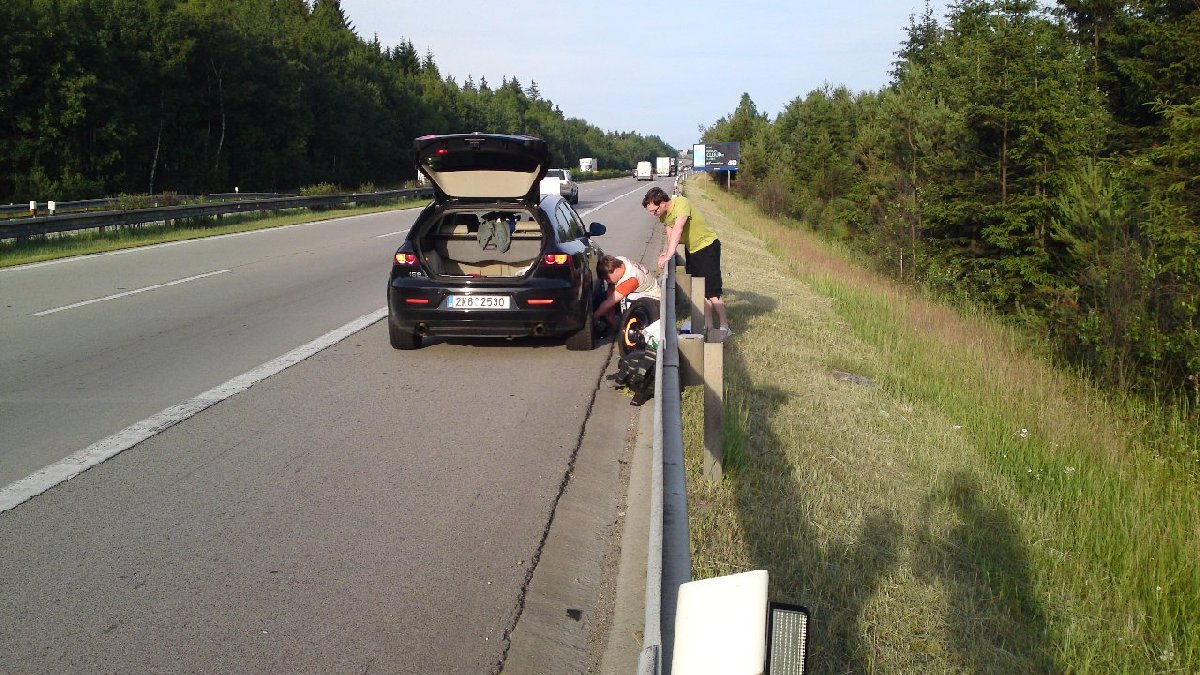

Krom toho, že jsem jel do Brna přes 5 hodin, trčel v zácpách na obchvatu Prahy a vyhybal se přes Jihlavu 12km koloně na D1, tak hned po napojení zpět na D1 jsem ujel jen pár kilometrů.

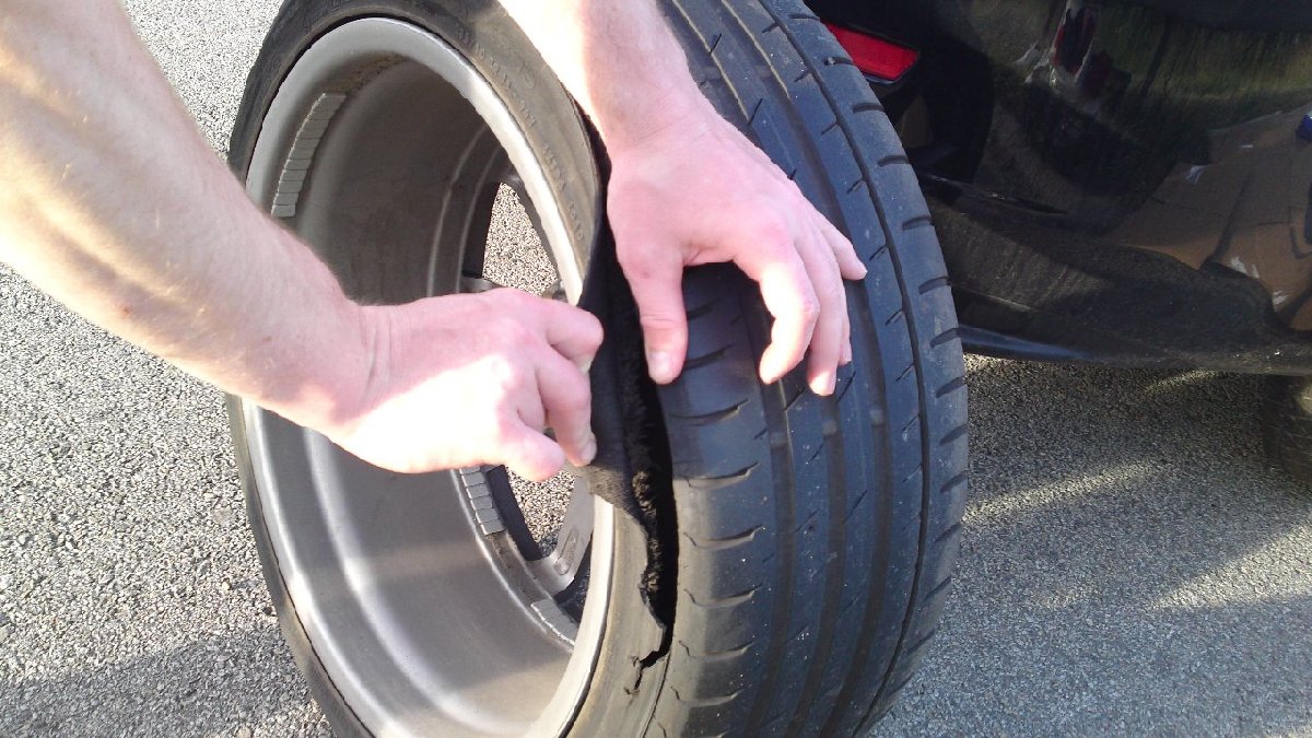

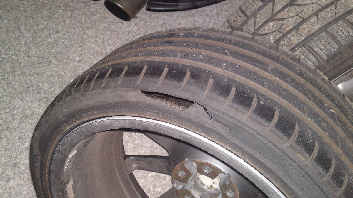

Cca na 120. km jsem zaslechl nějaké zašramocení pod autem, netrvalo to dlouho a začaly dost silné vibrace, mrknu do zrcátka a zamnou dým z pálící se gumy. Zastavim a krajnice a pravá zadní rozervaná
To by mě fakt zajímalo co jsem přejel (nic jsem neviděl), že to urvalo kus gumy a rozpáralo ji snad po polovině obvodu
Blesková výměna za rezervu (ještě že jsem ji nevyhodil, měl jsem to v plánu) a zbylých 100km hezky za Aviema, které mi v každém klesání drtivě ujížděly.
Díky Cendlerovi za pomoc na fóru a pak především obrovské poděkování Martas 01, že mi v Brně přivezl a půjčil kolo ve 4 ráno !!! Máš u mě minimálně flašku, musíme se domluvit a vyrovnat se!

Tak to je hustý, pěkně rozsekaná, no hlavně že jste celý.

Dobrá story:)To jsou Conti sport pneu?
jj Contiky. Zítra to zkusim přervat přes pojišťovnu, uvidím co na mě vybalí za milimetrový písmo, kterými mi dají najevo, že mám smůlu...
Včera jsem to ještě zkoumal, jestli to nemohla být i vada gumy, ale z blízka jdou jasně vidět dva průrazy z venku jak od upíra. To by mě fakt zajímalo co se to na tý dálnici válelo
Martas 01: no to mám co dělat, zima je za dveřmi
EDIT: tak jsme přišli na to, že jsem měl obyčejný defekt. Cca 2mm dirka skrz běhoun. Ke zničení pneu došlo jízdou než jsem to zaregistroval a zastavil.

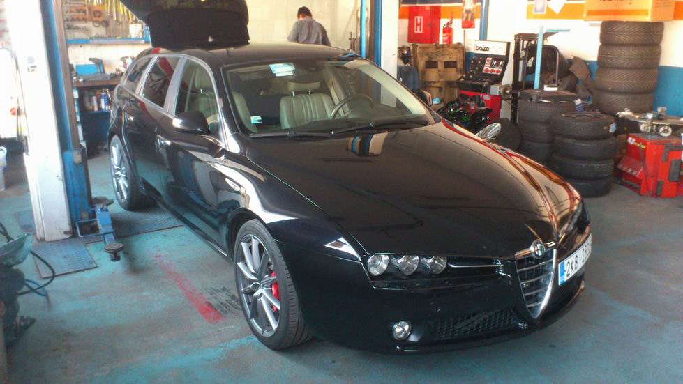

Přesto, že bylo jasno a 16 stupňů, tak dnes přezuto. Holka najednou vypadá nějak chudě
Pozitivní je, že na 18" jde řízení lépe, méně se s tim servo pere.
Při té příležitosti jsme odpojili výřivé klapky, tak jsem zvědav, zdali se to nějak pozitivně projeví.
Krom toho v sání a egru je zas pěkný bordel, a to se to loni čistilo

Jenom malinkatý dotaz, proč jste odstavili vířivé klapky, padalo ti to do nouzáku?
Já je mám sice odpojené taky, ale pokud by mi to nepadalo do nouzáku a nevyhazovalo chybu, tak bych to na 100% nechal v původním stavu. Jedinou věc kterou odstavení podle mě řeší je, že auto nepadá do NR a normálně jede, žádné jiné plusy to nemá (spotřeba, výkon, všechno stejné). Naštěstí zatím nepozoruji ani žádná negativa, ale jak říkám, pokud by mi regulace klapek fungovala, tak to nechám být tak, jak to kluci v Lombardii vymysleli.
